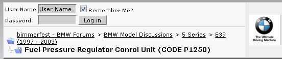

Дата 15.04.2010 - 23:37
Цитата (Edinolichnik @ 15.04.2010 - 07:41)
и ещё р1250, на буржуйских сайтах нашёл что вроде как цепь регуляторя давления, плохой запуск.
На "бомбах" р1250 чаще всего и попадались по давлению топлива:
http://www.chiptuner.ru/content/obd2_ptr/
