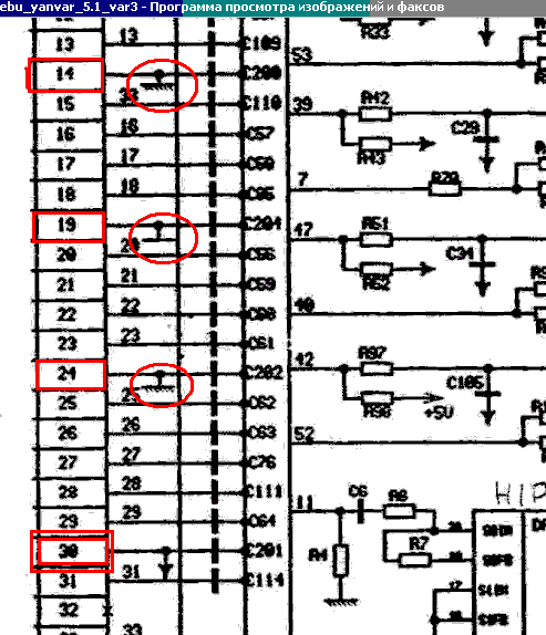

Интересно, почему масса датчиков приходит на отдельный вывод контроллера, причём сразу же внутри не обьединяется с общей массой, а идёт куда то внутрь схемы.
И в схеме видим двойное обозначение массы, видно не зря так сделано и это разные массы. Даю картинку на примере Январь.

Вот массы по различному обозначены

Это Январь 5.1
Я вижу, что сигнальная масса берётся с ЭБУ, но сам ЭБУ массы берёт с выводов 19, 14, 24 - т.е. всё равно с подходящих масс. Так почему же сразу сигнальные массы не обьединены с подходящими?

Цитата (QWERTYйцук @ 17.04.2010 - 23:34)
они объединяются внутри ЭБУ, в одной точке.
Так ведь видно, что 30-й вывод идёт куда то внутрь схемы. Можно было бы сразу обьединить, как это сделано с 14 и 24 выводами (ну и 19-й вроде тоже с ними).
Да, я понял, что для разделения сигнальных и силовых масс.
Вот я закачал схему ЭБУ на внешний сервер: - http://slil.ru/28974276 Может кто отыщет, куда идёт 30-й вывод ЭБУ.

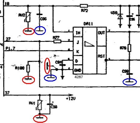

И вот что интересно: -
Дата 18.04.2010 - 04:41
Я так понимаю, что это просто точка "пересечения" сигнальной и силовой масс kto.gif
Дата 18.04.2010 - 08:18
Я,думаю это точка соединения отдельно идущего провода массы-сигнального и массы кузова авто.

Сигнальная масса не приходит ни на одно обозначение массы (см. где я обвёл кружками в начале темы). Сигнальная масса (30- вывод) идёт куда то внутрь схемы.
19-й вывод - одно обозначение, 14 и 24 - другое, в схеме они обьединяются, но это никак не сигнальная масса.
