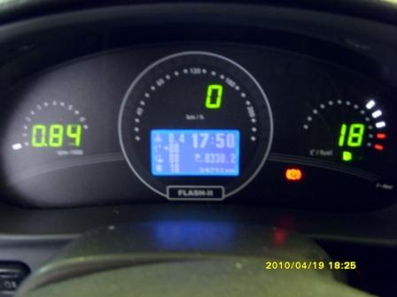

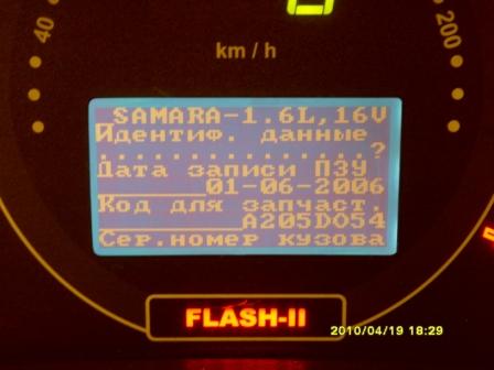

Мысль про осциллограф (об который трусь спиной) вовремя не пришла Завтра - сразу же! denkisan, опыт - что тут сказать. Саша, смотрел сканером ДСТ-10С. Глюков у него нет, т. к. параллельно смотрел две практически одинаковые машинки. Сегодня повторил осмотр, уточняю - наряжение на вх. АЦП падает до 0 В, т. е. все параметры обнуляются. Закономерности нет - может через 20, 15, 9, 23 сек. и т.д. и не зависит от того работает ли двигатель или просто включено зажигание. Прошивка А205DO54. Провал из серии - угадай РХХ один из пяти-шести. Но вот приборку такую первый раз вижу: Присоединённое изображение ![]() |
