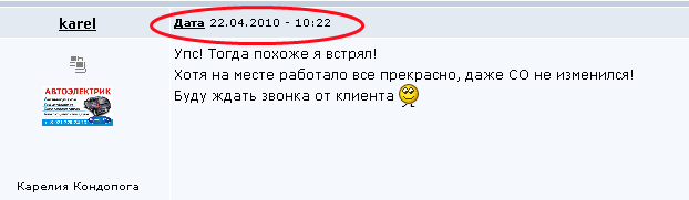

На дату-то поста смотрели ? laugh.gif ... Не, ну если только узнать отзвонился клиент или нет blink.gif
