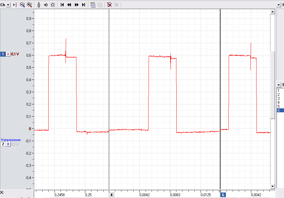

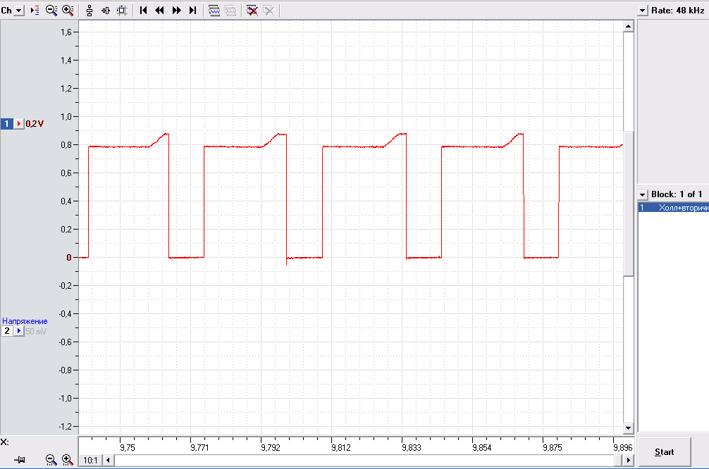

Всем долго здравствовать. Сегодня знакомому менял датчик включения фонарей заднего хода на коробке (ВАЗ-21083, 1.5, карбюратор, 1996 г.), других жалоб не было. Из спортивного интереса ткнул щуп (делитель 1:10) осциллографа на 6-й контакт коммутатора и .....: kto.gif

Напрежение с генерератора нет пулсаций? Стабилизированое напрежения на датчике без пулсации, тоже? Вряд ли при таком форме сигнала ето является мусоръ в зазоре но все таки можно проверитъ. Такое возрастание сигнала, соответствоет "самопроизволном" но с завидном регулярности laugh.gif , судя по осцилограму, подеме в опорное напрежение на компараторе (какой то ОУ-внутри датчика).

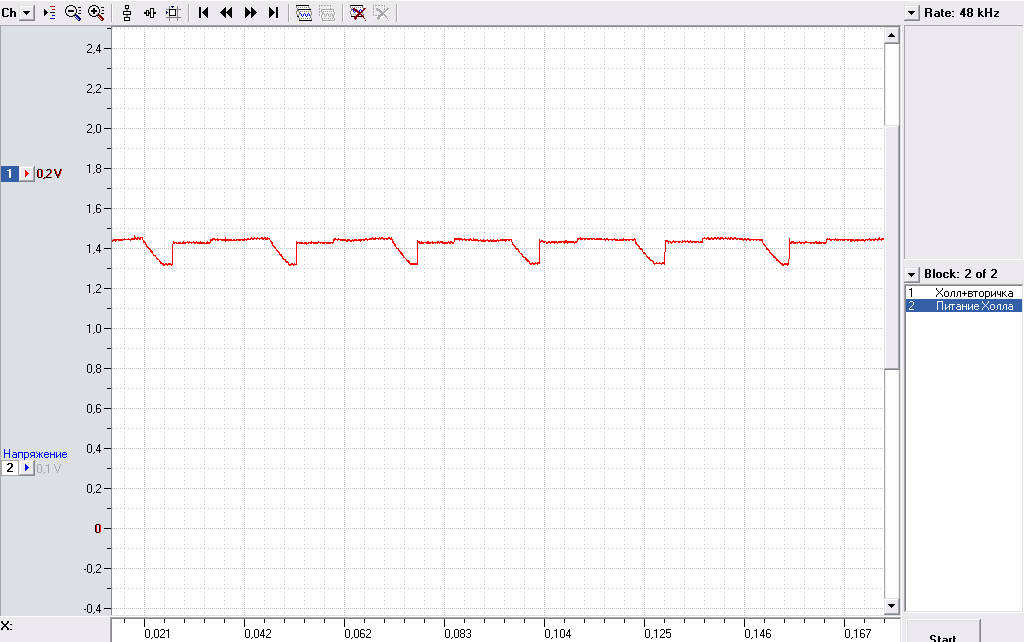

Сегодня опять удалось заглянуть ненадолго в эту машину. Какая-то хрень. Трамблёр разобрал - всё цело и чисто. При работе на "+" АКБ и на выходе гены - осцилка прямая ок. +14 В. Но питание Холла, питание коммутатора (4-я нога), кл. "Б" катушки - см. ниже. Подкидывал новый коммутатор - без изменений. Если потом отловлю, буду копать дальше, ему-то самому мои эксперименты по-фигу.

Похоже просадка по "+" в момент накопления энергии катушкой. Временно бросьте провод питания с акумулятора на катушку (минуя замок зажигания и кучу разъемных соединений).

Учитывая количество цепей/контактов, по которым доходит напруга до системы зажигания, такое падение для зубил вполне тривиальное явление.
Касательно первой картинки, с забросом питания ДХ вверх - так это, скорее всего, из за потерь на массе коммутатора.

по первой картинке. вообще никак не влияет на работу двигателя. можно немного уменьшить этот пик усилив массу на коммутаторе. но опять же не даст никаких изменений. скорее всего это работа генератора так сказывается. проверить можно отключив его. т.е. снять провод с РН
