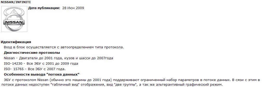

С сайта производителя:
Особенности вывода "потока данных"
ЭБУ с протоколом Nissan (обычно это машины до 2001 года) поддерживают ограниченный набор параметров в потоке данных. В сязи с этим в потоке данных недоступен "табличный вид" отображения, вид "две группы", а так же альтерантивный графический режим.

Алексей Борисович, это я "ступил". Вот чуть полнее.

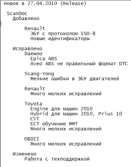

Вот содержание последнего релиза.
