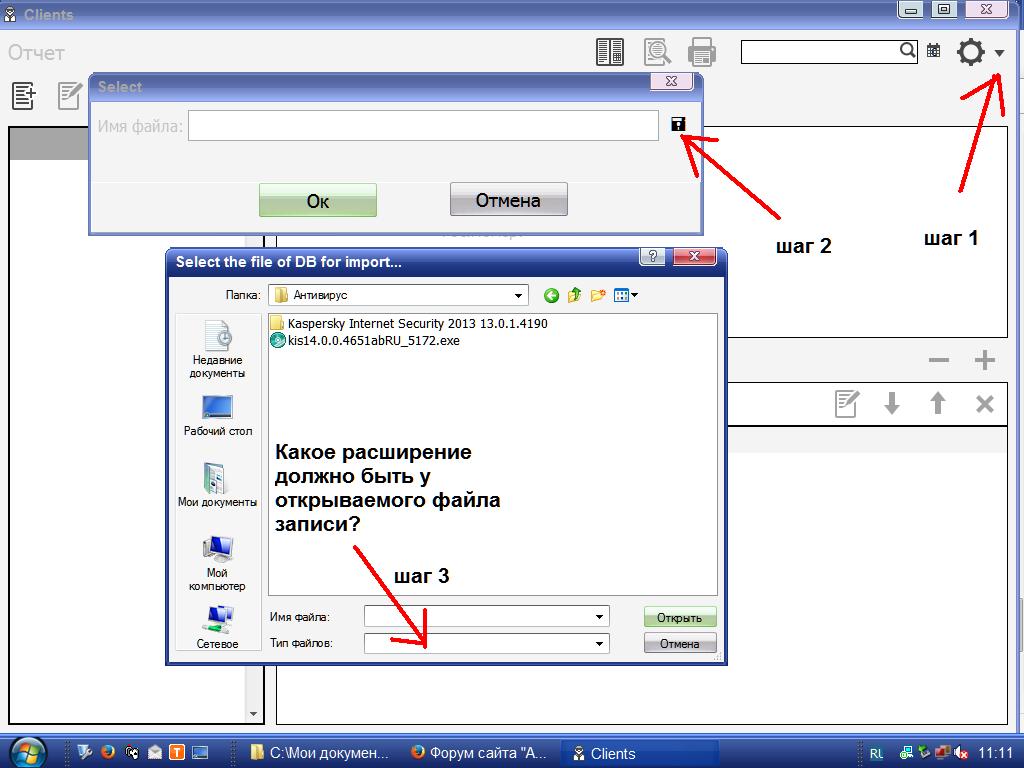

Она?
Плиз, бросьте в меня какой-нибудь файл записи параметров в графиках, посмотрю -открывается, или нет. Клиентский файл, скорее всего, делается при подключении к автомобилю. А может у кого в сохраненных остался, от любого автомобиля в котором есть запись "живого" набора графических параметров во времени.

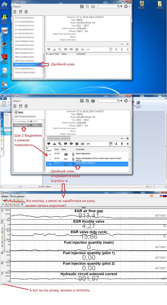

У меня получилось пока только так:
Вставил в документы/QuantexLab/Client сохранённую папку с именем в виде WIN. Папку показывает при выборе "import" и дискеты в всплывающем окне. Там где, Сергеич спрашивал: "Она?". (Наверное так и надо сохранять. Просто у меня там уже есть такая папка.) Запустил "клиента"/ двойной клик по вину в левом окне/ потом выбрать дату там же/и двойной клик в нижнем окне.
Всё таки, надо мануал почитать.
Мануал прочитал, ничего там подобного нет.
Сергеич, можешь сам потренироваться без адаптера. Пуск/все программы/QuantexLab/Demo/ScanDoc.

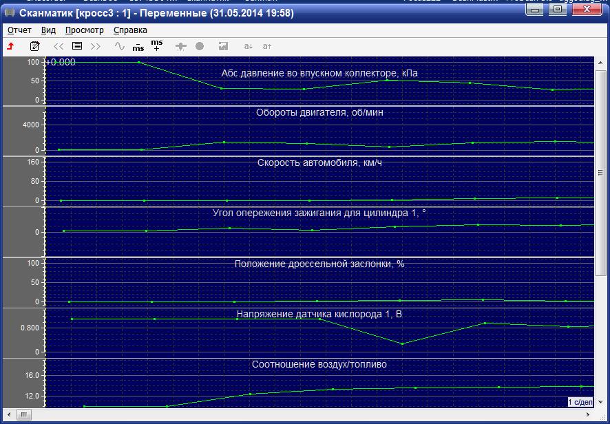

На рисунке скрин с файла отчета (записи параметров в движении), который сделан за 1000км от меня пользователем программы Сканматик 2. Я не являюсь пользователем Сканматика 2, тем не менее, установив прогу на комп, и открыв в ней присланный мне по почте файл записи, вижу все "кино" длительностью 15 минут. Ту же самую возможность могу реализовать и с файлами записи сделанным пользователем МТ10, даже если бы я не являлся пользователем МТ10 (могу смотреть и на домашнем компе, на котором нет адаптера).
Задача получить ту же возможность просмотра кино от пользователя Скандока.
Мля, я уже начинаю психовать tema.gif из-за того что Скандок не дает такую возможность, а если она и есть, что найти её не тривиальная задача, как в случае со Сканматиком. У него все просто, кнопка "открыть" находится в один клик.
Если кто понял что мне надо, и знает как это сделать, сделайте, плиз, скрин с доступом к этой секретной кнопке. Или скажите что такой возможности нет, чтобы я не дергался. smile.gif

Если мои файлы вставить куда писАл, то в левой части экрана программы Clients, появится ВИН. Дальше по картинке.
А демо версию предлагал, чтоб самому посмотреть работу программы. И попробовать посохранять. Может я где туплю и что то пропустил, а там всё элементарно?
