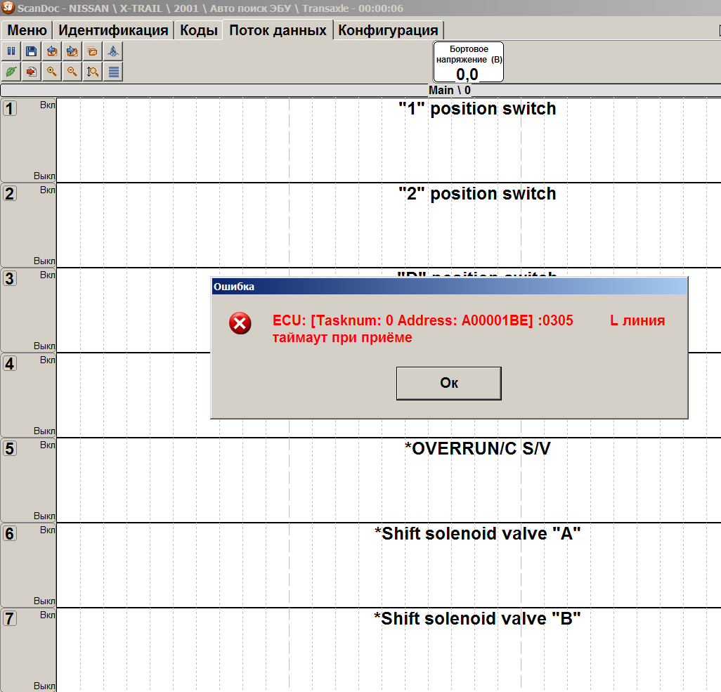

Далее. Вот такая "хрень" приключилась после стирания ошибки по дросселю в этой закладке по коробке. После чего связаться с ней далее не получилось. Лог отправлю в техподдержку, посмотрим, что на это ответят.

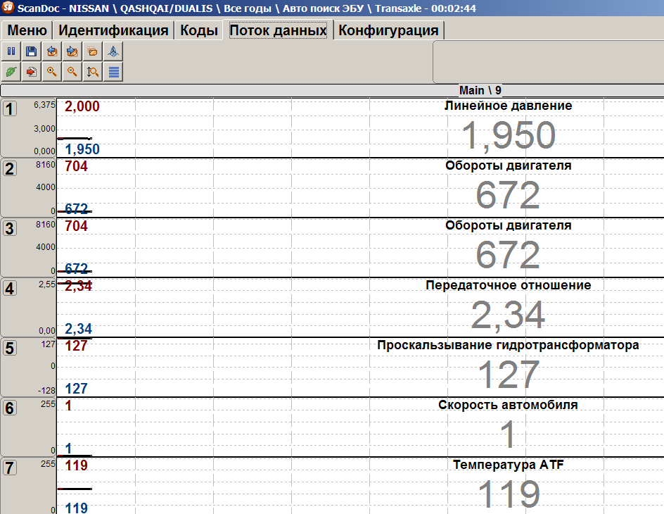

Снял "Кашкая", но будет только завтра. Свет в гараже отключили, сильный ветер, снег. С ноута через флешку перенес на стационар, а обратно... diatel.gif .
Впредь мне наука, не закончив дело ничего не "убивай"!
Скринов около 25. Моторный, коробка, подушки, АБС.
В коробке даже на "бегу" заметил ошибку в показаниях скорости - " текущая скорость 30 км/час. unsure.gif

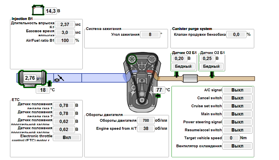

Есть закладка "схема". Вот, что на ней видим.
Все наиболее важные параметры + из этой закладки можно управлять ИМ.
На MAF сенсоре видим реальный расход воздуха.
