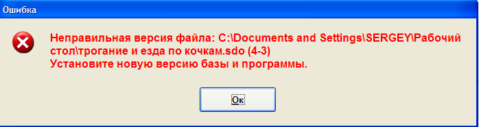

Цитата (hash @ 21.02.2015 - 19:03)
Просьба по-практиковать с выложенным логом. На нем два куска с потоками, какова их длительность?
По практиковать с логом не получилось!
Вот! Требует новую версию базы и программы!
У меня стоит от 24.02.2014 по признанию она наиболее устойчивая в работе.
В связи с этим обмен логами не уместен, это косяк производителя.
