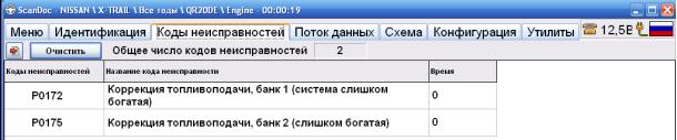

Открыл марку Nissan. Поползал по родительскому X-Trail вроде 2003 гв. QR-20.
Увидел моторник. Есть регулировка оборотов ХХ, настройка расхода воздуха (как то так), что то про очищение какого то клапана (по английски) и еще какая то примочка не могу вспомнить.
ABS - иденты (только № блока), ошибки и несколько параметров.
Подушки - иденты и ошибки.
Больше ничего. Хотя в меню X-Trail каких только блоков нет. Наверное на свежих машинках возможностей поболее.
Василич, на скрине какого года X-Trail? А то у меня страницы конфигурации не было.

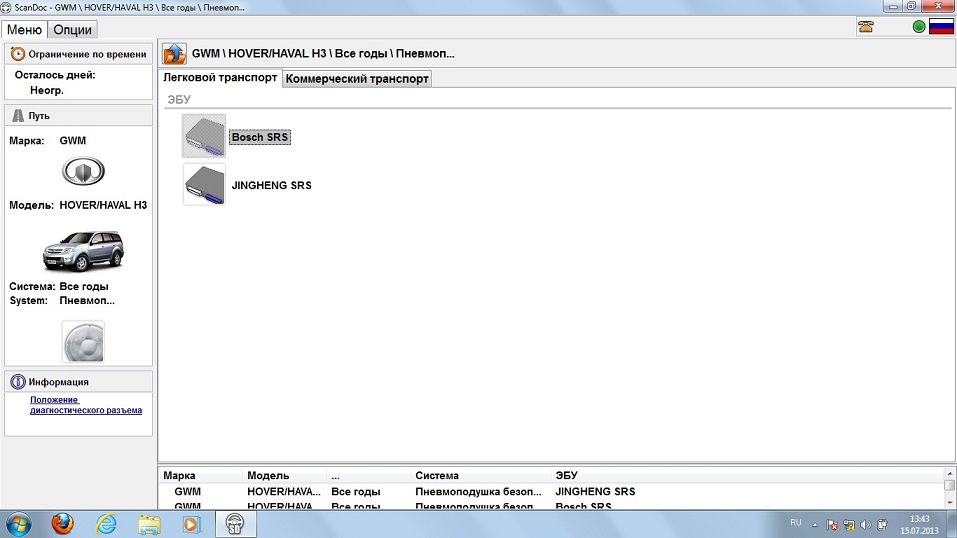

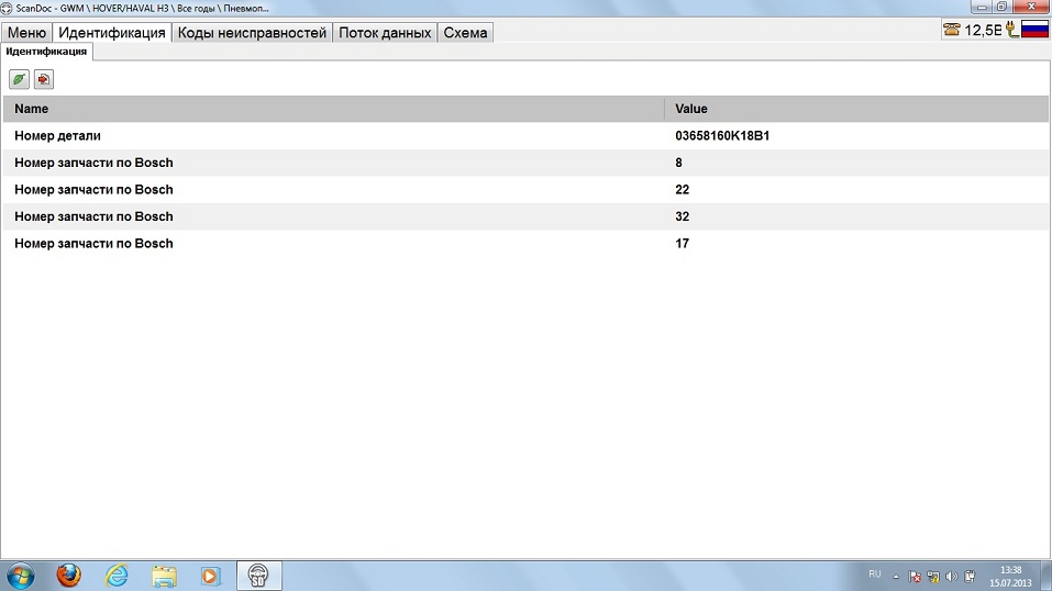

Сегодня Hover H3 2011 г.в. с пятым салоном. Подключался ко всем блокам, кроме ИММО. К подушкам подключился как к Bosch SRS.

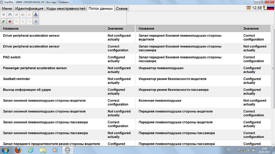

Чуток потока данных, не уверен в корректности показаний:
Скандок сам определил, или ты ручным перебором нашел подходящий протокол? Кажись я и как bosch пробовал, но только среди китайцев.
Дата 15.07.2013 - 20:57
Автоопределение блоков не пробовал, его на Ховер вроде и нет.
Да там блоков не густо, заблудится тяжело.
Открыл подушки, вылезли эти два блока. С нижним не соединяется.
Дата 15.07.2013 - 21:18
Видимо нижний для старых Ховеров, для тех на которых ошибки можно прочитать скрепкой (и удалить, кстати, тоже). А на новых значит Bosch ...

Паша-coon,на скрине X-Trail 2001года(только сейчас выцепил хозяина).
