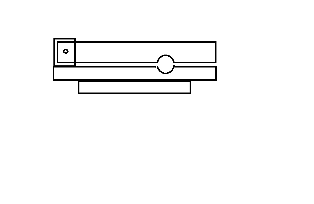

Давно это было.. один дед показал как это делается ...Я так обжимал шланги для гидравлических домкратов..И поверти держало хорошо..Так приходилось обжимать шланги КООПЕРАТОРОВ...
BMI57
Дата 23.04.2010 - 19:28
Казахстан
Сообщений: 195
Пользователь №: 16862
На форуме с: 3.04.2010
Эту конструкцию в тески..Наконечник шланга вставляеш и сверху молоточкам..Наконечник проворачиваем ..
)))аналагично
