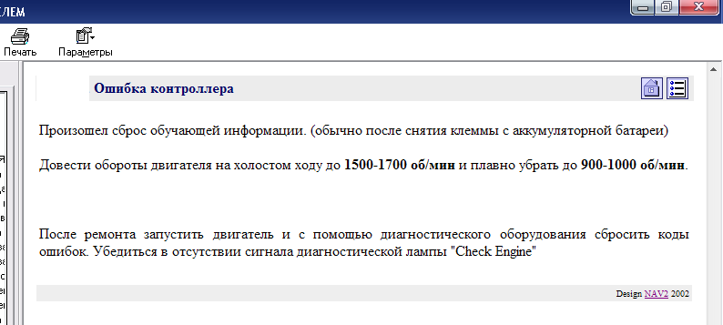

Дата 30.04.2010 - 22:35
Было такое два раза, оба раза вот это помогало, только не помню какие контроллеры стояли:
