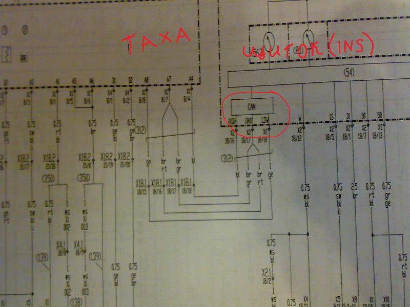

что то не припоминаю что на тахе есть выход кан..
завтра доку посмотрю..
Vaskol83

щас фотку скину
Vaskol83
Дата 3.05.2010 - 21:03
Спб
Сообщений: 1143
Пользователь №: 14944
На форуме с: 3.09.2009
это кусок схемы от первого поколения кактусов
у них кан от тахи в щиток идет

знал ведь про кан,но забыл про него.
тот что таха 1319 там кан не на всех машинах используеться,та которая магнитолу напоминает там точно есть.
