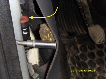

за обшивкой:
Дата 23.01.2011 - 00:21
Сегодня притащили на галстуке Ford Galaxy - 98 года (один в один, как на VW-Sharan): под обшивкой под водительским сидением по правую руку/ногу. Правда в сегодняшнем случае проблема другая.
АВС

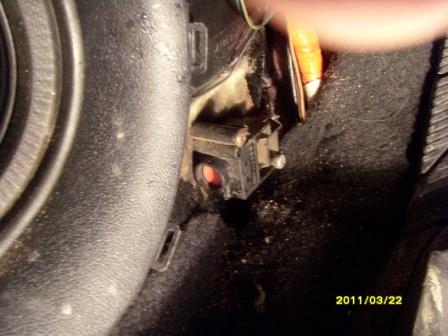

Дата 22.03.2011 - 22:15
Ford Escort - 95 год, как и у большинства
Дата 22.03.2011 - 22:16
... по левую ногу у двери

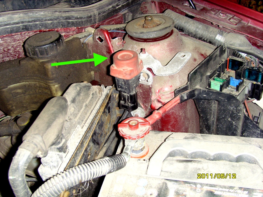

Дата 12.05.2011 - 22:52
Выдернули из-за стола, блин. Правда эта кнопка помогает накрыть несколько столов laugh.gif
Renalt Clio - 2000 года, под капотом - левая сторона:

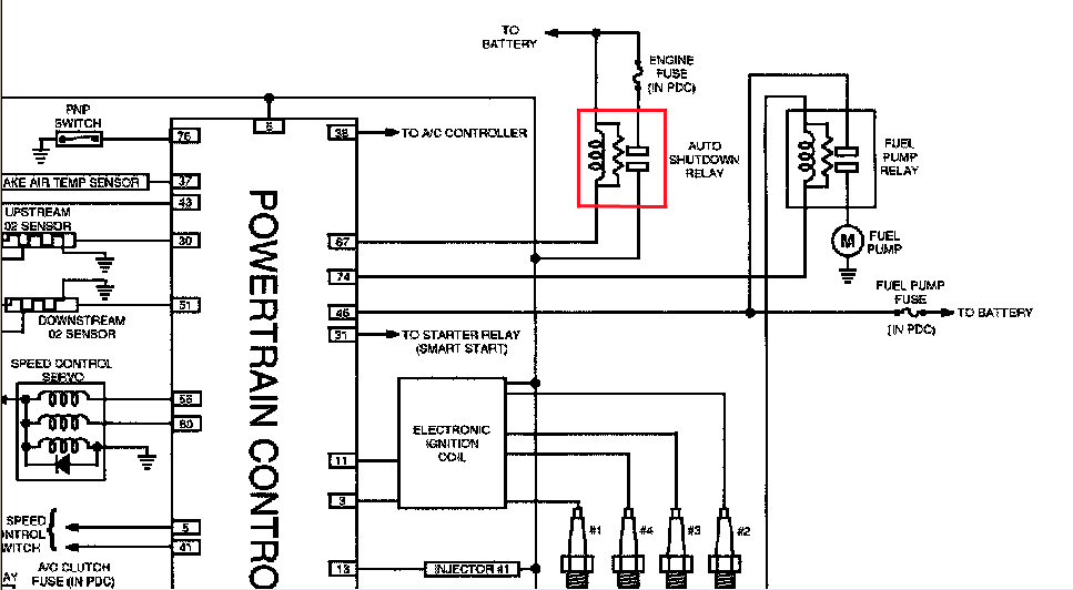

щас позвонил братец, в москоу сити попал в небольшое дтп//// немного причалила семёра в передний бампер, авто не заводится..... CHRYSLER VOYAJER 2000 г.в.... там есть эта бяка?
Дата 17.06.2011 - 21:37
Цитата (martynvi @ 17.06.2011 - 17:36)
там есть эта бяка?
Нет, но есть другая auto shut down relay. Бывает глючит. После удара надо проверить её цепи и пред. Эта релюха рвёт/подаёт питание практически на всё:
