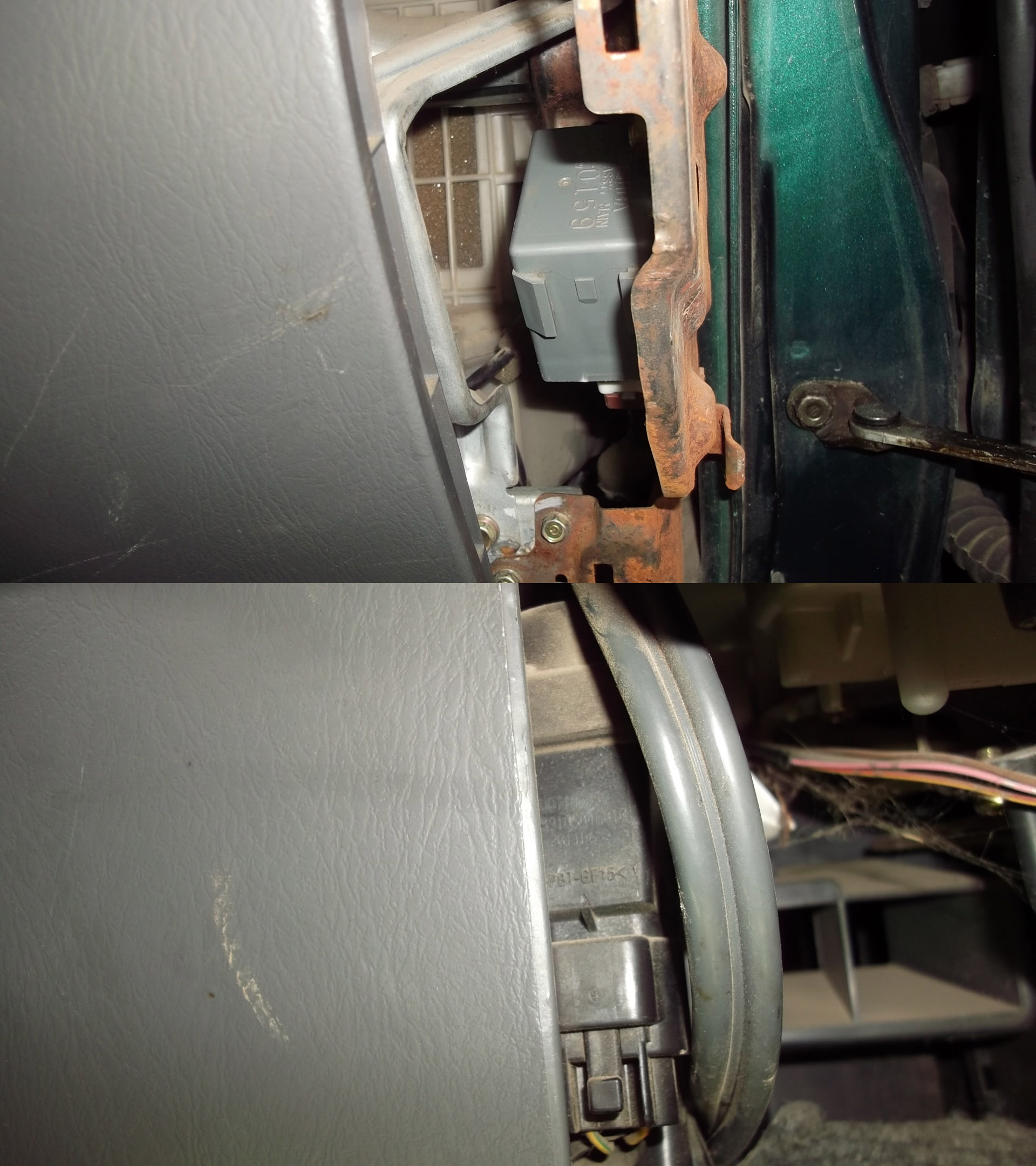

Honda CR-V переходная модель,99 год,АКПП под рулем.Поимел я с ним http://autodevice.ru/forum/index.php?act=S...t=0#entry172450
Расположение главного реле(справа от бардачка,вверху) и инерционного переключателя(слева от бардачка,внизу бороды).
