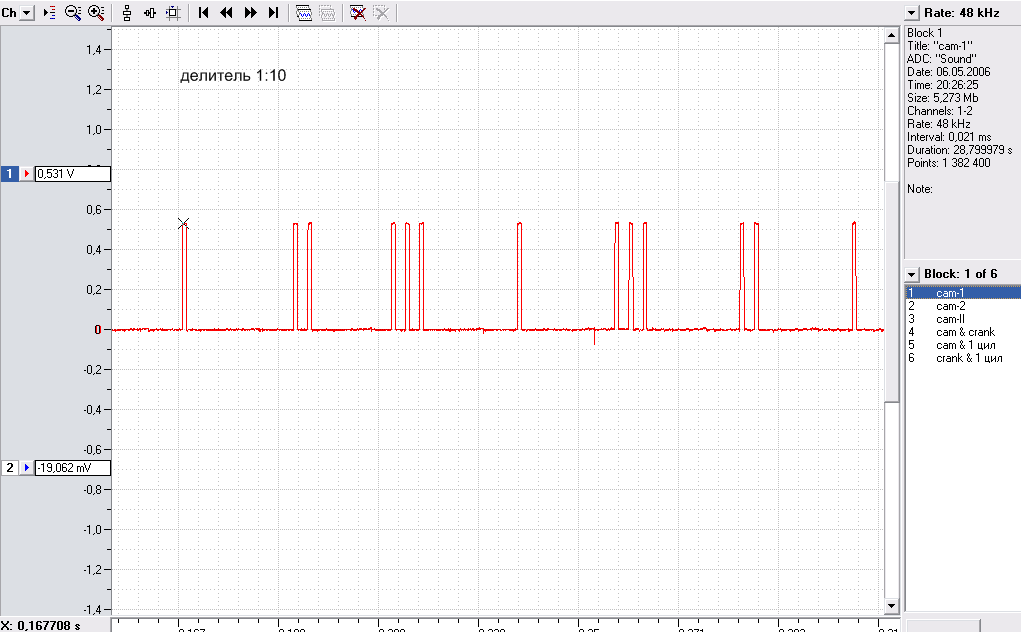

Попытаюсь ход мыслей пояснить с помощью осциллограмм:
Сигнал датчика РВ, сжал специально, чтобы была видна последовательность импульсов, т. е.: 1-2-3-1-3-2-1-2-3- и т. д.

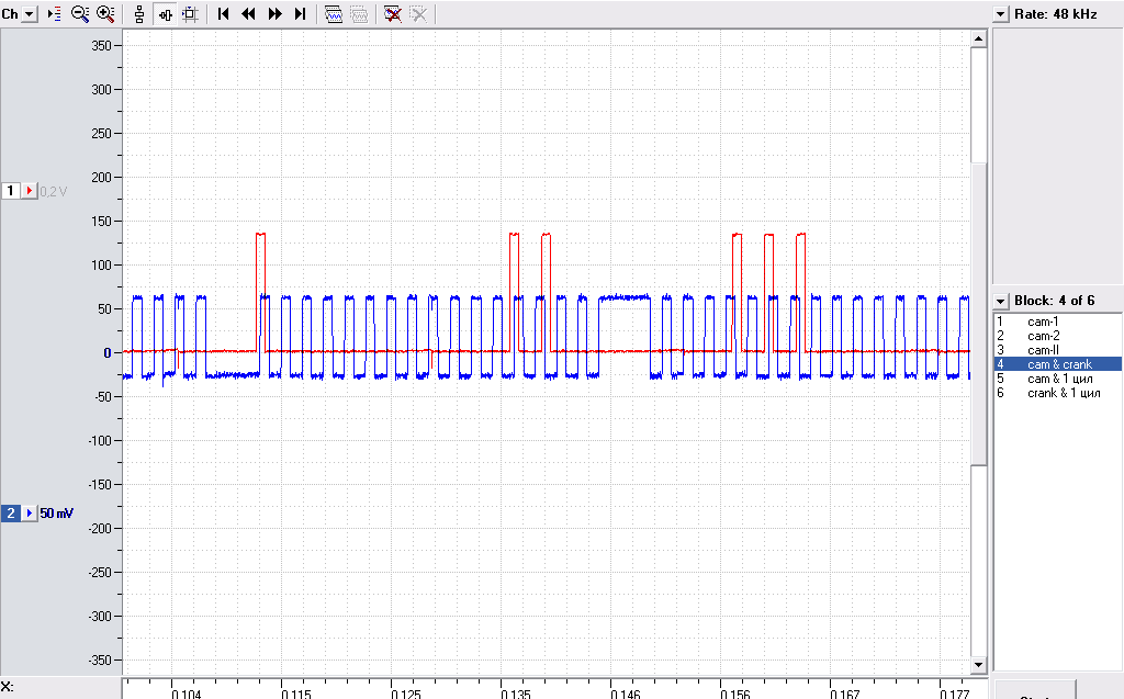

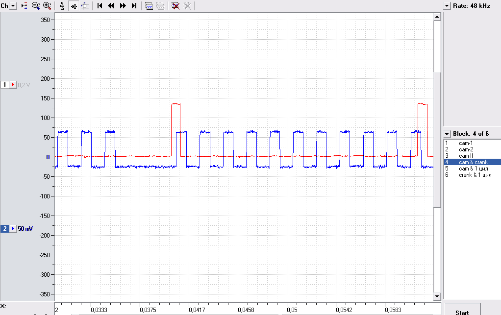

Осциллки с ДПРВ и ДПКВ (что один, что у другой - такой формы первый раз вижу, сравнить не с чем):
Дата 7.05.2010 - 00:56

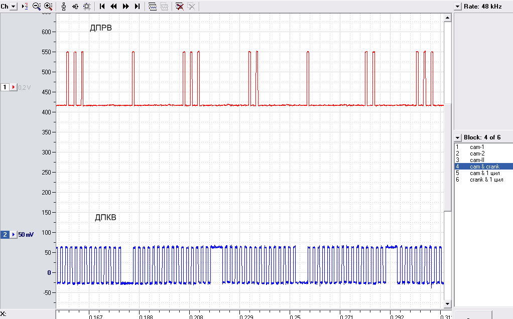

Но вот в чём фишка. На сколько я помню (где-то на форумах читал эпопею denkisan”a, дай бог ему здоровья, с похожей проблемой двигателя Nissan) – очередная пачка (после пропуска) импульсов ДПКВ должна по фронту совпадать как минимум с первым импульсом ДПРВ. Но на осциллке видим сдвиг (приношу извинения за качество).
Дата 7.05.2010 - 00:57

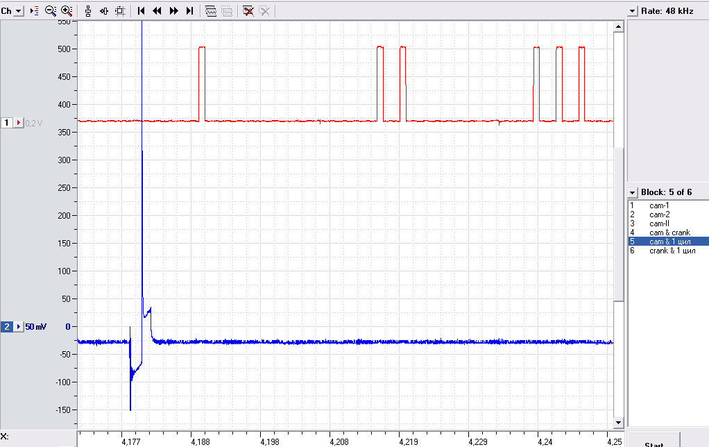

На всякий случай ДПРВ с синхронизацией по 1-му цилиндру:
Дата 7.05.2010 - 01:00

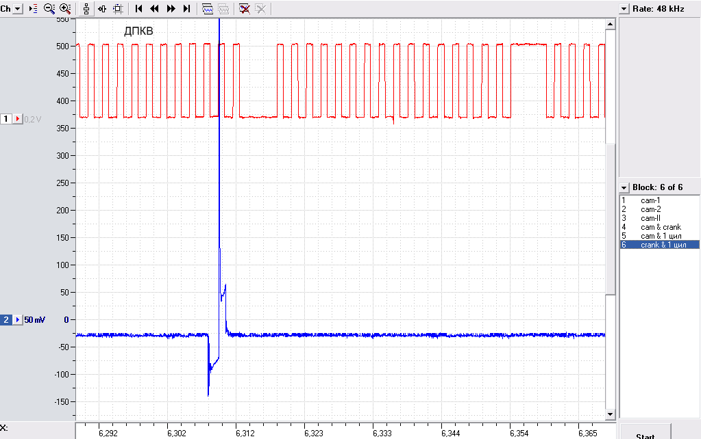

Естественно, ДПКВ с синхрой по 1-му:
Дата 7.05.2010 - 01:02
Был бы там ремень, наверное сразу бы приговорил и полез бы смотреть метки, но там ЦЕПЬ! и долезть до неё …. Однако, в случае denkisan”a движок был как раз с цепью. Неужели может так вытягиваться (не перескочила же).
Прошу опровергнуть или подтвердить ход моих мыслей. Заранее благодарю за внимание. unsure.gif

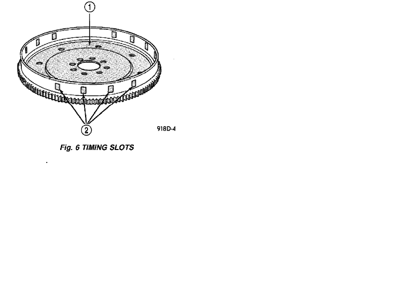

Дата 7.05.2010 - 02:40
Судя по Оллдате - фазирование сигнала "не в кассу" (сдвиг), и сигнал ДПКВ у тебя перевёрнутый: или так снята осцилла, или что то неправильно прикручено в двиге - тройные импульсы распреда должны быть над нижним пропуском по коленвалу, и симметрично относительно него.
Дата 7.05.2010 - 02:44
Пароль архива: poklevka

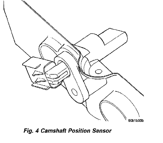

Здравствуйте, denkisan. По аналогии Вашего случая с Nissan"ом, я подумал об этом, но не стал поворачивать, увидев форму датчика. Если я не ошибаюсь, на Nissan"ах эти датчики плоские прямоугольной формы и считывают информацию своей торцевой частью. Здесь датчик - полуцилиндр (рисунок), считывает боком, при повороте заденет за шкив, ИМХО.

Так же запросто выяснилось, что при смене мотора, маховик оставили старый.
В результате к моторчику прицепили родной маховик и всё пришло в норму.
Интересно, у них, что - каждый маховик под свой мотор заточен ?
