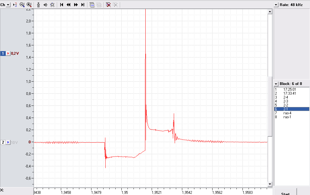

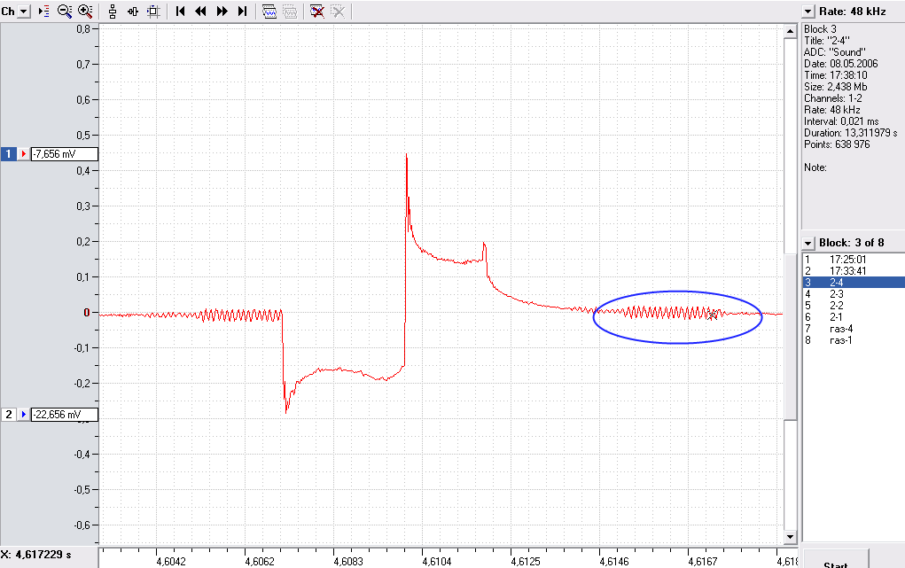

VW - B5. 2001 г. в., двиг. AWM 1.6-turbo, американец.
Приехал с ошибками Р0300, Р0304. Индивидуальные катушки зажигания. На каждую четыре провода. Хотел снять первичку – вышла какая-то фигня.
Дата 8.05.2010 - 23:37
Вторичка на умирающей катушке: (синим цветом, я так понимаю, наводка от руки?).

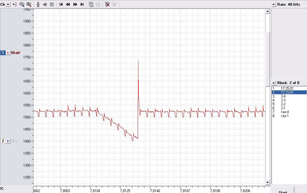

Дата 8.05.2010 - 23:38
Новая катушка:

При снятии первичке я думаю ты подключился не к тому выводу катушки. (к плюсовому подключился). Видна просадка напряжения при накоплении энергии в катушке (или при срабатывании форсунки).
