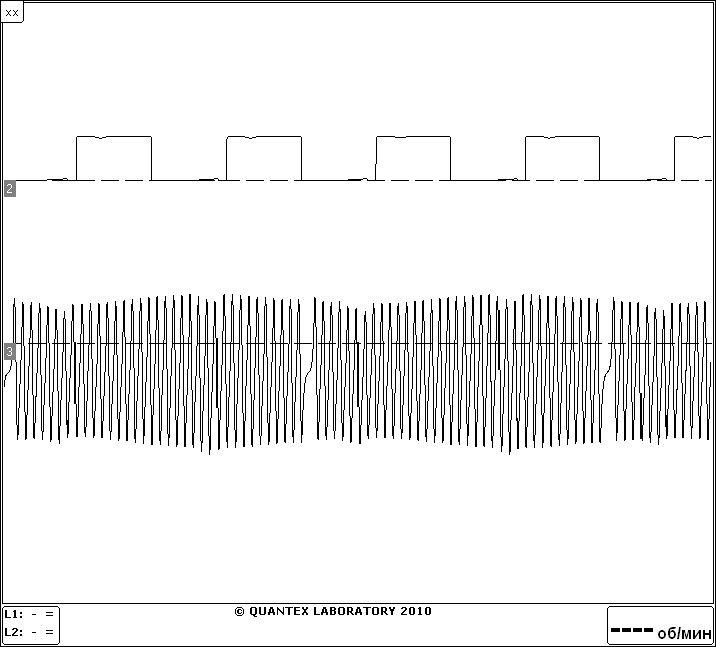

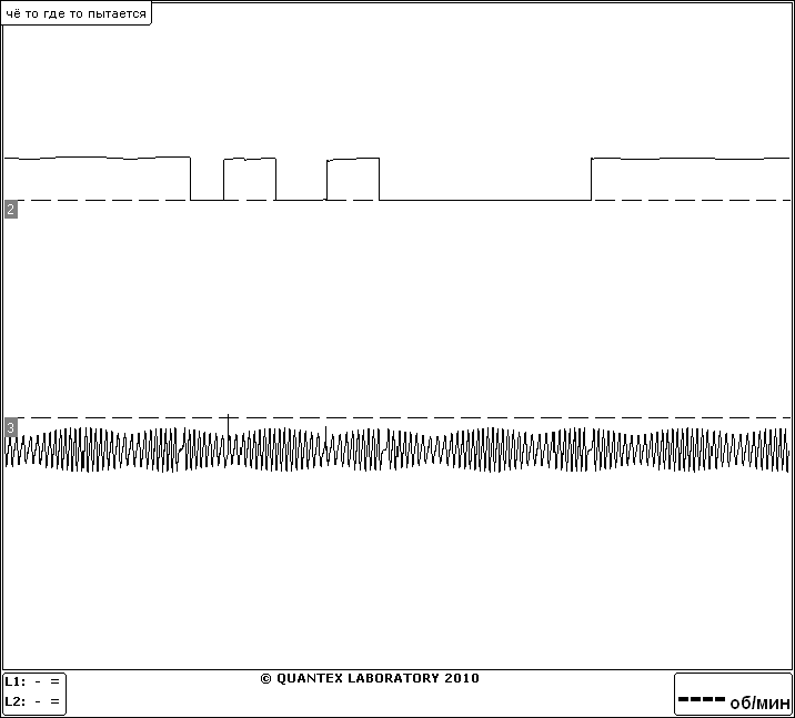

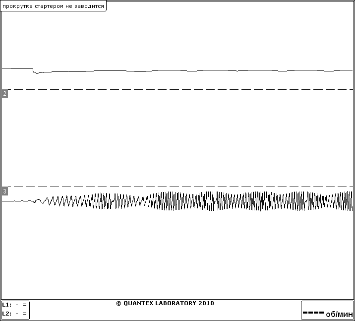

со слов владельца холодный не заводится стартером, с верёвки легко, тёплый заводится нормально. Нашёл пропадание сигнала от комутатора до ЭБУ, сигнал ДПКВ есть всегда, масса и питание комутатора проверены. 2 канал выход комутатора, 3 дпкв.

Смущает биение задающего диска

кто сталкивался подскажите, дохнут ли у них комутаторы? Дело в том, что найти такой б/у у нас проблематично, новый стоит как эта машина. Хотелось бы убедиться хотя бы на 99%, что в нём счастье. Вот работа на ХХ.

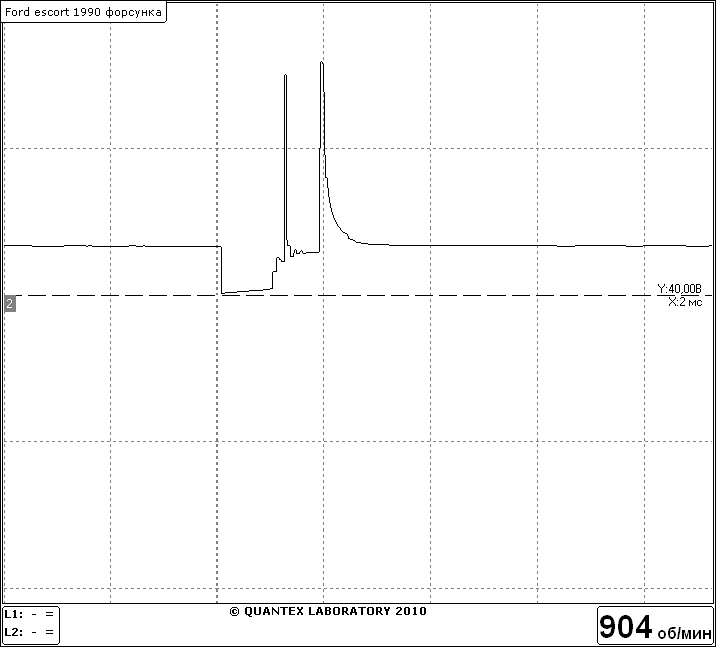

И ещё импульс на форсунке странной формы, есть мысли что с ним?

С форсункой всё нормально, это такой алгоритм работы. Если хотите, выложу скрин с Вектры-моно, там такая же эпюра. Когда-то это обсуждалось на сайте у Постоловского. И там давали ссылку на подробное описание алгоритма работы.

Спасибо, по форсунке нашёл, а по комутатору? В одном месте нашёл, что лечится заменой АКБ, но просадка вобщем то не большая.
