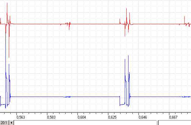

Картинка зажигания есть с нее?Сегодня тоже такая была,искры двойные.Первый раз такие видел.

Не забуду-размещю картинку.На один цилиндр двойная искра идет на всех режимах , кроме ПХХ.Думал сперва,косяк какой-то.

Короче,перепутал я все.Не БМВ это была с двойными искрами, а Форд Фокус.
Дата 17.07.2005 - 22:51
Да, странно. Я разок российский Фокус смотрел - ничего необычного за исключением большого времени искры 1,8-1,9 мсек.
