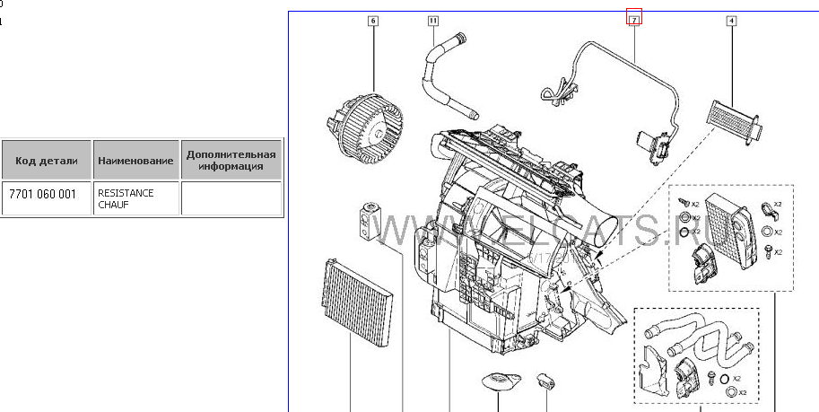

Рено Символ 2008г без кондея, без климат контроля. При любых положениях регулятора направлений воздушных потоков. При всех пложениях скорости электромотор не работает. Отопитель с новья задействован помимо замка зажигания. Предохранители под капотом и на торпедо вроде все целые. Возможно где-то отдельно он установлен? Есть схема Clio но там много не совпадений с Символом. Помогите люди добрые схемой или советом. stena.gif
Дата 17.05.2010 - 03:38
Скорее всего нужно проверить (чаще - заменить) блок резисторов (поз. 7):

Когда ломается блок резисторов - отопитель работает только на максимальных оборотах. Но работает!

Да, работает на максимале, но только не в Рено. Там все провода проходят через блок резисторов. Возможно и оплавление контактов в разъёме.

Буду снимать блок резисторов. Спасибо всем за содействие
Дата 17.05.2010 - 17:38
В Исудзу ,если блок резисторов кончится,тоже не одна скорость не включается.
