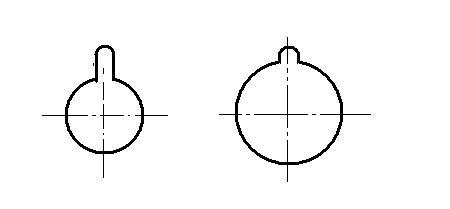

отличаються шкивы сильно и невзаимозаменяемые, отличие в отверстиях под шпонку.

Диаметр отверстия разный (у 16кл. кажется меньше) и паз удлинённый.
Вот где то так: -
