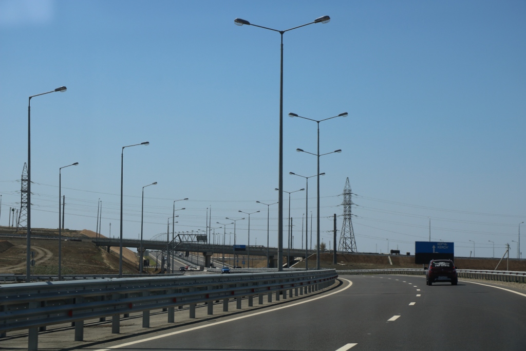

Поделюсь своими фото. Снимал уже при движении обратно с Кубани. Для сравнения, путь от ст. Старотитаровской до съезда с моста в Крыму занял ровно 1 час. Летом 2014-го занял очередь на паром в 7.00 утра, съехал с парома в Керчи в 2.00 следующей ночи.
Подъездные пути:
