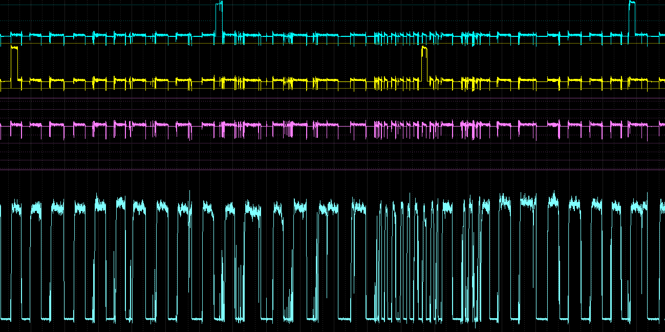

Сверху вниз: 1. Упр. МЗ 1-4, имп. 5В. 2. Упр. МЗ 2-3, имп. 5В. 3. Напр. на проводе минусовом АКБ-ДВИГАТЕЛь ср. 0,4, отрицательные выбросы до 2В, так если ВЧ, то осц не зафиксировал, может больше. 4. Ток стартера. Снято клещами на прокрутке БЕЗ свечей. Период импульсов тока 16-20 мс, где чаще, там 4-5 мс. Амплитуда ок. 150А. При этом крутит достаточно уверенно, чем не вызвал подозрений.Стартер 922.3708 1,6 кВт. г. Чебоксары, ООО "Электром". Разбирать точно не буду, тут вопрос в чём, стартер на замену? Или я опять не тем путём пошёл? Если так, то пока ступор, не знаю куда копать дальше. Присоединённое изображение (нажмите для увеличения) ![]() |

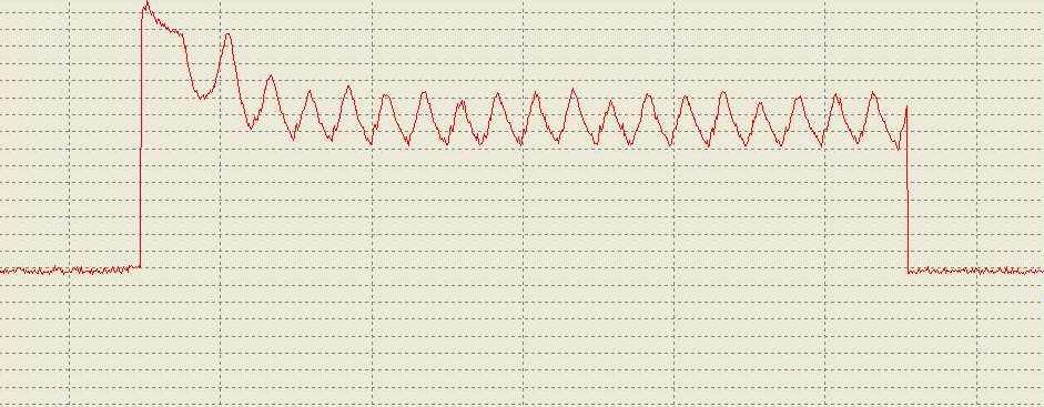

+1 По любому, 150А без свечи черезчур, тем более, если редукторнь!. Лучше сними стартера с машину и тогда осцилку сними. Нагрузку можно деревянной палочки ссимитировать. Осмотри путь тока по минуса от шчетки , через крь!шку, по корпусе , передней головки до двигателя. Обь!чно, где контакр плохой, от искрение прогар получаеться. Можно и люфт во втулки до колектора уже большой и колектор подгорел вовсю. |

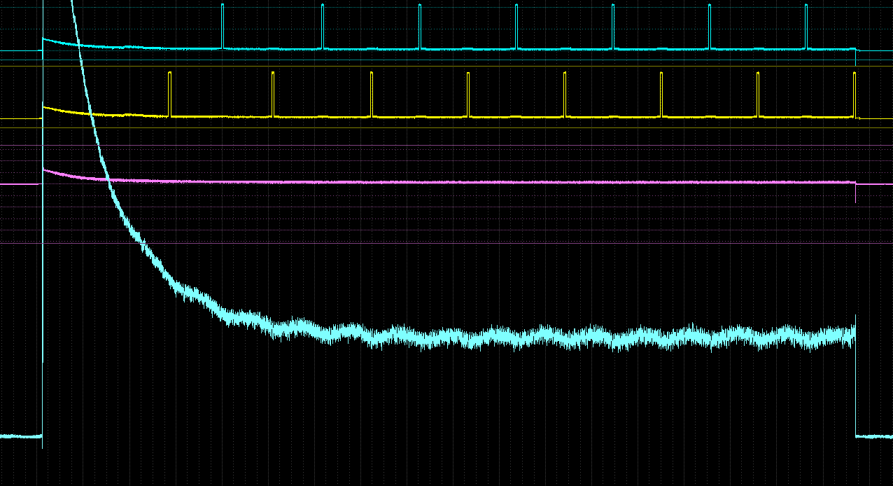

Ток на уровне 90-100А, вверху по порядку: упр. сигн. МЗ 1-4, 3-2 и напр. на минусовом проводе, ток стартера. Сбои по управлению МЗ и форсунками прекратились, но! проблема как была, так и осталась. Схватывает при пуске и тут же глохнет.Тут-то обратил внимание на длительность имп. откр. форсунок. Первые при пуске большие, а потом стабилизируются на уровне 1,5-1,6 мс и это,собственно сопровождается остановкой двигателя.Ошибок нет.Оказывается, ДМРВ при АЦП 1,02 в покое, совершенно не реагирует на поток воздуха, кто бы мог подумать. Абсолютно нулевая реакция, пробовал дуть в него пылесосом. Замена ДМРВ решила проблему. Зато увидел много своих нелогичных путей, возможно было бы быстрее докопаться до истины. Присоединённое изображение (нажмите для увеличения) ![]() |
