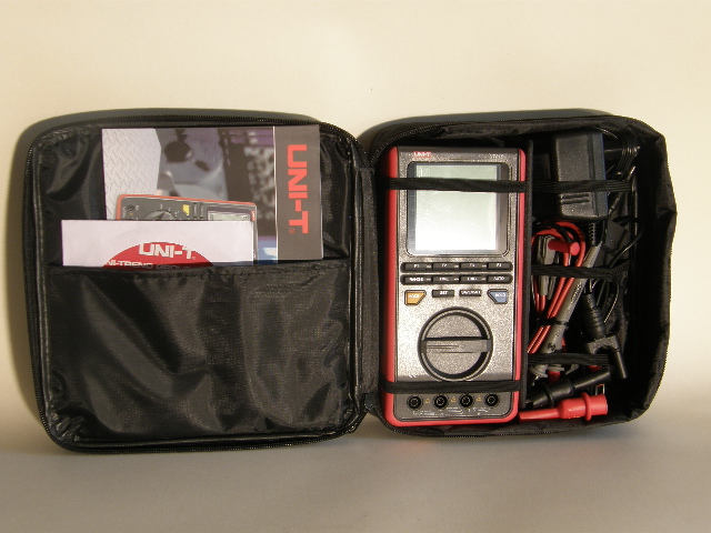

Автомобильным мультиметром обычно называют тот который помимо традиционных функций (того же 890G) имеет еще тахометр, измеритель УЗСК, предел измерения тока ампер на 15-20. Честно говоря, востребованность тахометра и УЗСК в нашем деле вызывает у меня сомнение, не стоит оно переплаты, т.к. такие мультики стоят заметно дороже.
Можно еще с одноканальным осциллографом взять, например такой как у меня UT81b.

Большое спасибо всем откликнувшимся! Информации немало,надобно переварить. Уважаемый hash подскажите практическую применяемость портативного осциллографа UT81b.
Дата 24.05.2010 - 05:58
В основном когда работаю в салоне (мозги, приборка, другие блоки), или хочу посмотреть сигнал ДК напрямую, когда он расположен под днищем, и его разъем там же. В общем там, откуда не виден дисплей монитора, и тянуть провода от системника неудобно и долго. При работе только с двигателем необходимости особой в нем не вижу, т.к. для этой цели у меня есть программные осциллы (sound и USB).
Плюс работа на выезде, здесь он король. Если работаете с грузовиками-дальнобоями, то альтернативы портативному осцику нет.
