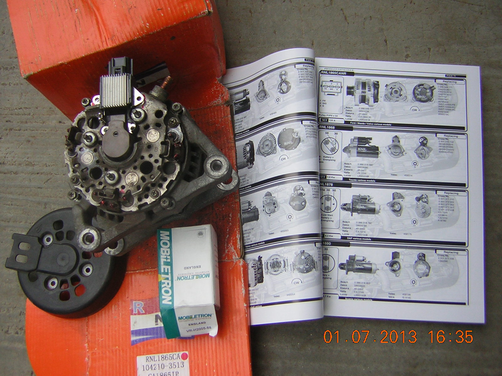

Сергей! Я уважаю Вас ,как схемотехника,разработчика приборов,но этот случай действительно был. Давайте разбираться вместе. Выкладываю фото генератора.
Правда со временем вкралась не существенная ошибка. Генератор Denso, но тоже на Ford, но Focus. Управление тоже.
Дата 1.07.2013 - 16:55
На новом генераторе стоял регулятор такой и лампочка загоралась через примерно 20 сек,однако зарядка шла, как положено.
Дата 1.07.2013 - 17:03
Был заменен на регулятор со старого генератора и лампочка стала работать в штатном режиме.
Дата 1.07.2013 - 17:05

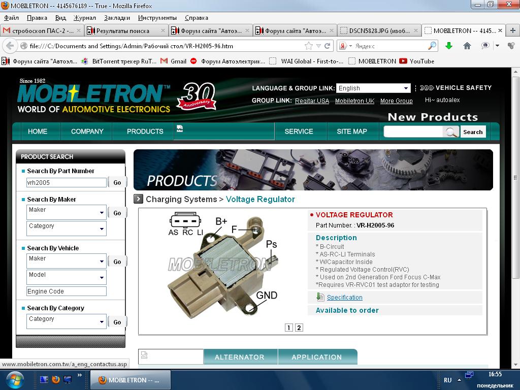

Для помощи Вам в поиске ответа посылаю дилерскую информацию по регуляторам.
Одному
Присоединённый файл ( Кол-во скачиваний: 78 )
Присоединённый файл  VR_H2005_96.pdf

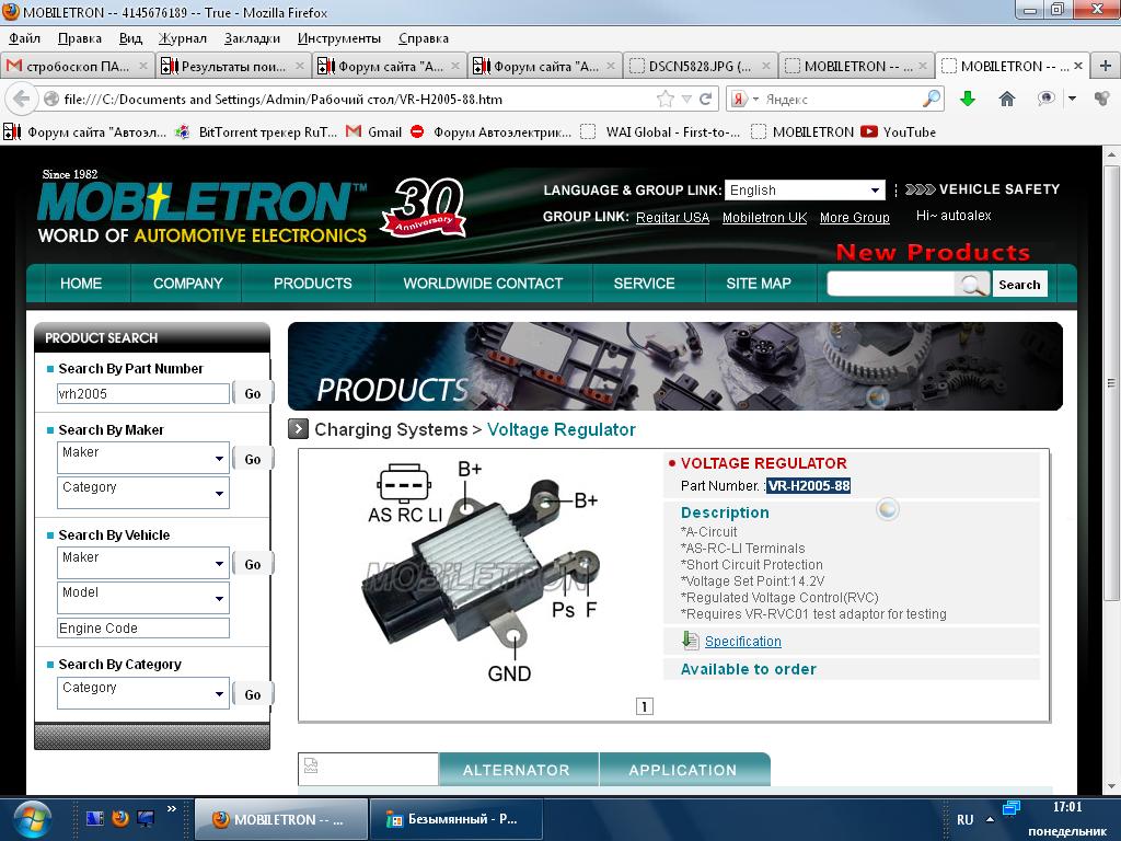

Другому.
Присоединённый файл ( Кол-во скачиваний: 55 )
Присоединённый файл  VR_H2005_88.pdf
