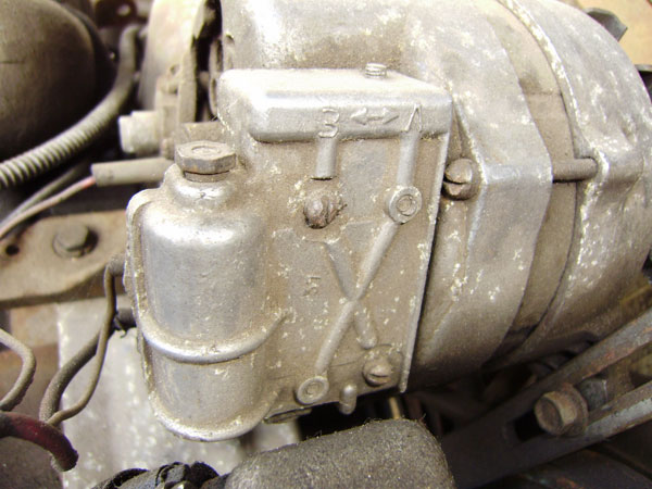

Вот и генератор. откуда вести проводку на лампочку отсутствия зарядки АКБ?

Вот второе фото

эт тебе samarik поможет, он эти гены знает..........

Дата 27.05.2010 - 22:14
В этом (Камазовском)вывода +D нет,так как он выводится с дополнительных диодов на диодном мосту,а в нём их просто нет .С таким геной только вольтметр или амперметр на индикацию уровня зарядки,от того у тебя лампа и не светится при вкл зажигании.
Дата 27.05.2010 - 22:29
Блин.У меня схема подключения в гараже.Я смогу объяснить только завтра после18 часов по Москве.На нём у тебя Крупная клемма под гайку м6 + выход,папа выход переменки на тахометр и болт м4 возбуждение обмотки генератора.Жди пока схему не посмотрю.Сейчас не помню.
Да так и есть, можешь не смотреть.
