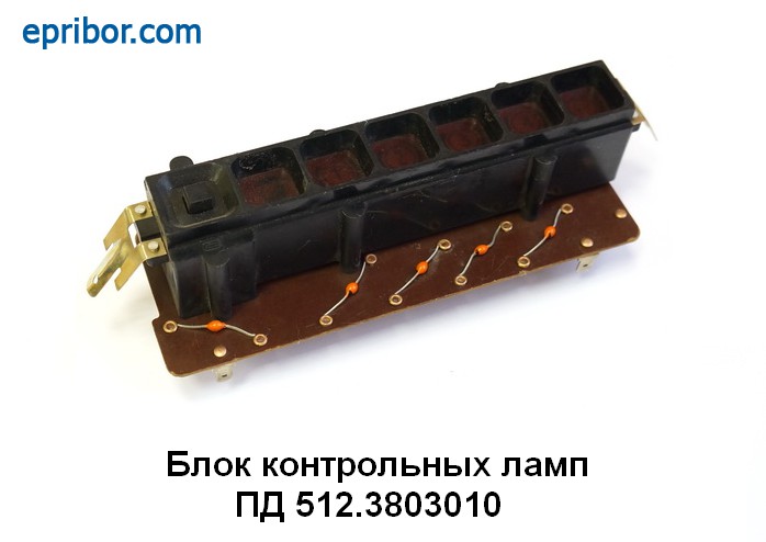

Индинтифицыровать не могу,на манер советского производства в виде капельки оранжевого цвета с жёлтой точкой.
На старых КАМАЗовских блоках контрольных ламп видел похожие.
Дата 1.08.2016 - 21:30
Паша,спасибо.Завтра блок поищу и скажу оно или нет.
Дата 1.08.2016 - 21:54
Да, не за что. Думаю, там практически любой можно воткнуть.
Дата 1.08.2016 - 23:31
Обычные диоды,только по току и напряжению обратному .КД по типу они, сейчас не вспомню точно,да и не к чему.Ещё единственное по габаритам нужно учесть,что бы МБлок собрался .
Вот просто на вскидку первое попавшееся ,цветная метка,это индекс а,б,в ...диода.
http://obrazki.elektroda.pl/1784701700_1376267279.gif
