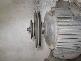

Эмир
Дата 30.05.2010 - 20:35
Сообщений: 804
Пользователь №: 15006
На форуме с: 13.09.2009
У меня на двигателе два шкива разных диаметров.Их можно легко поменять на шкивы под другие ремни,открутив гайку.Регуляторов частоты пока нету.
