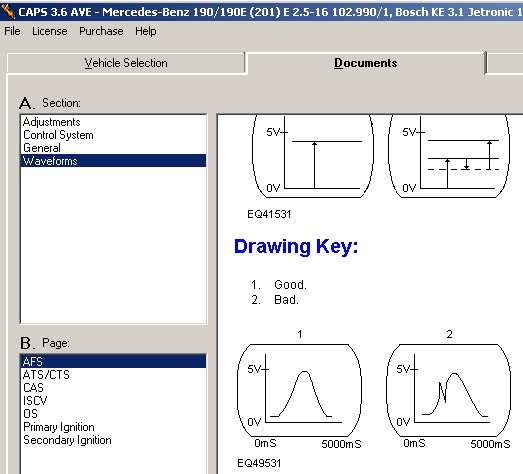

ну и ишо картинка - это проверка расходомера, подсказана диагностами МБ, типа на отсечке (отсечка когда авта стоит на 4000 оборотах) должно быть около 230кг/ч, у меня вроде ниче 210...
user posted image

По времени горения я провал при резком газе характеризую.Нормой считаю уменьшение времени не ниже 0.8 мс и не более чем в два раза от величины на ХХ.Кроме того,оцениваю,через сколько оборотов распредвала значение приблизится к времени на ХХ. Пять-семь оборотов считаю нормой, более 20 при сильном уменьшении времени горения- заметный провал.По этой количественной оценке сужу об изменении (или его отсутствии smile.gif ) после ремонта.Естественно, цифры очень не точны и различны для разных типов, но увидеть разницу после каких-то движений помогает.
На графике расходомера провал прослеживается, если снят правильно.
На Мерене отсечка на 4 тысячах что ли?
++++++ мне вот тоже так показалось когда рассмотрел картинку внимательно. Т.е. сигнал расходомера сначала полез вверх, потом упал и только с ростом оборотов начал набирать... хотя я всегда сравниваю с чем либо, а пока не с чем :o))
+++++++ на стоячем авто да. когда едет - 6200 или в этом роде...

мне вот тоже так показалось когда рассмотрел картинку внимательно. Т.е. сигнал расходомера сначала полез вверх, потом упал и только с ростом оборотов начал набирать... хотя я всегда сравниваю с чем либо, а пока не с чем ohmy.gif))
На картинку посмотри
