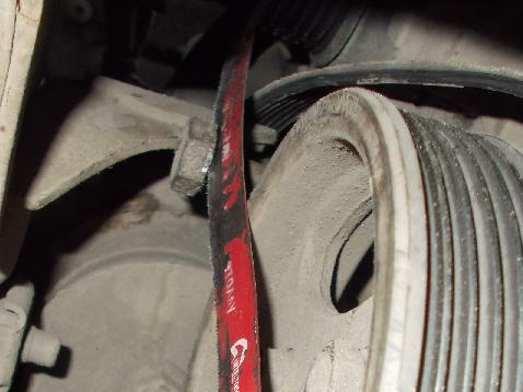

Сегодня и мне посчастливилось снимать"гену" на Приоре с ГУРом и "неправильным" болтом .На авто Шефа после 70 000км для смазки подшипников.
Давно не испытывал такого" удовольствия" (эту тему только сейчас прочитал kto1.gif ) Часа 3,5 не отходя на яме.
Двигатель на месте,ГУР,на месте.Нижний болт гены упирается в лонжерон ,вставил на место,ослабил нижний болт кронштейна генератора,верхний короткий болт накидным выкрутил,вынул.Средний отвернул и частично разобрав генератор(снял пластиковый кожух,так не выходил) вынул средний длинный болт.Кронштейн остался на одном ослабленном нижнем,над ГУРом,повернул кронштейн по часовой стрелки и вынул нижний болт генератора и вынул его через низ.
При обратной сборке,болт вставил наоборот,теперь действительно 15-20 минут уйдёт на снятие,дольше фартук снимать !

Дата 22.05.2012 - 17:16
Вот и сфоткал на досуге
