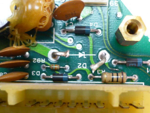

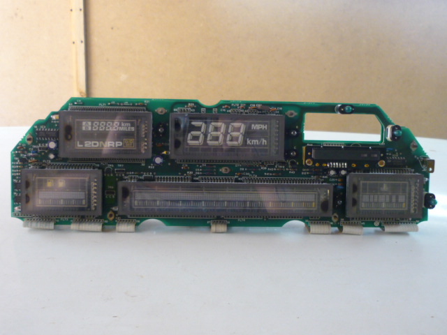

Клиент ездил день с бешенным перезорядом после чего приборная доска перестала отключатся от замка но авто глохнет,замок в порядке стал смотреть приборку и вот что нашол.
Дата 11.06.2010 - 12:44
Приборка цифровая
Дата 11.06.2010 - 12:45
Прикольно

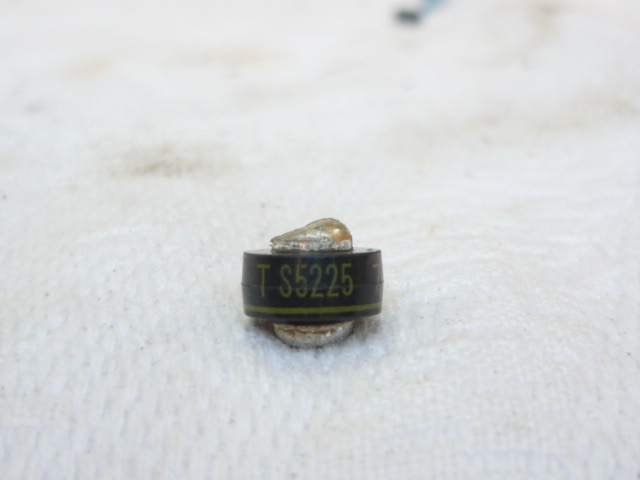

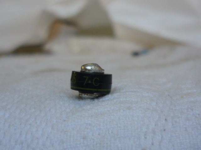

Каким другим стабилетроном можно его заменить(такой же врятли найду)

Методом научного тыка. Если действительно стабилитрон, посмотреть какие микрухи он питает, поискать даташиты, на что нибудь наверняка найдётся, подобрать аналог по напряжению и по току примерно прикинуть. Удачи. А вообще это и не стабилитрон, а (как оно называется, непомню, ставят для защиты от высокого напряжения) , без него даже всё должно работать, я в сигналках несколько раз выкидывал, поиском аналогов не заморачивался.
Это сообщение отредактировал avtokiller - 11.06.2010 - 16:42
Дата 11.06.2010 - 19:28
Ага, сапрессор это, без него обязано работать, так что основная проблема не в нём - видимо, какой то ключ питания или управляемый стабилизатор от перенапруги пробило.

Справа над сопротивлением дорожка сгоревшая на сапрессор ,она дальше на куда?
Дата 11.06.2010 - 22:08
На какой то конденсатор похоже идёт утром фотку добавлю.Но а что народ думаете что это за за(феномен)может быть?Забыл совсем питание не только на приборку идет (без замка) но и на упровление печкой.Я уже пол машины перерыл kto.gif
