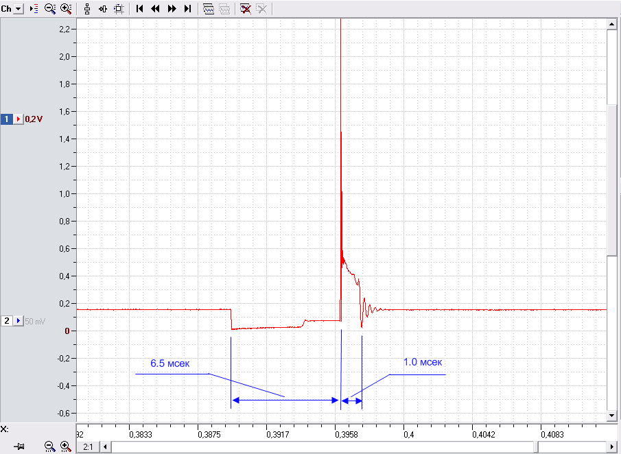

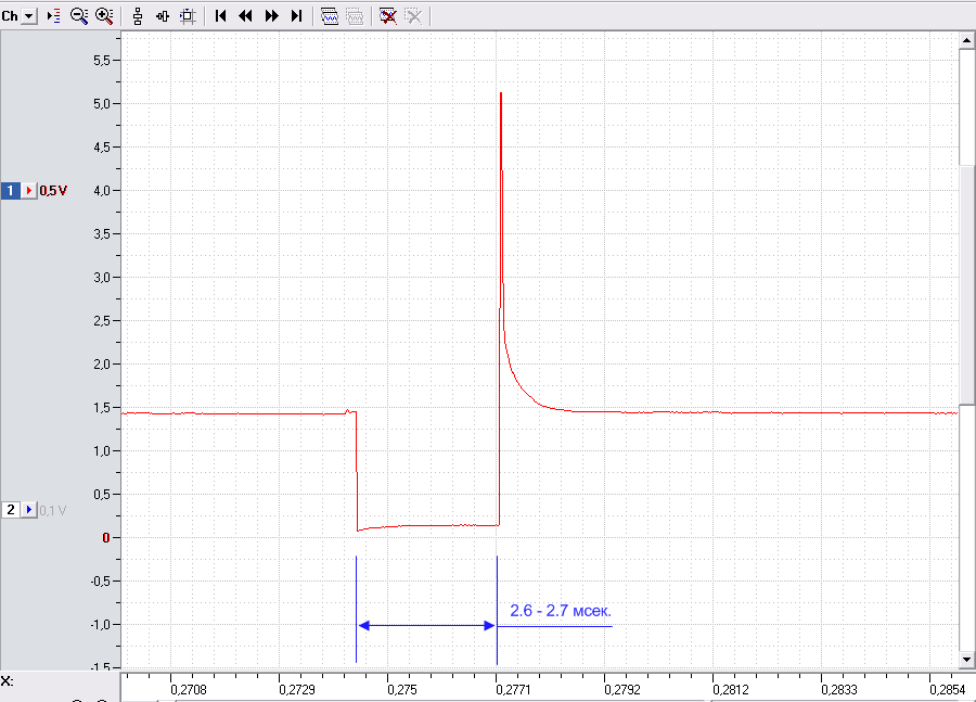

Вместе со свечами у друга взял осциллограф. Снял картинки:
user posted image
user posted image
Вторая-с катушкой от ВАЗ-08. Синхронизация по 1 каналу, 2й-с центрального провода.

Прокомментируйте, пожалуйста, мои картинки. Мож их переснять, если что не так?
Меня тревожат эти всплески невпопад, отрицательные пики на 08 катушке, несоответствие формы остаточных колебаний первички импульсу вторички.
Хотя, возможно, я не учёл частоту впрыска форсунки, которая на таких оборотах может обделять смесью отдельные цилиндры со всеми вытекающими.

почему то для ланных систем зажигания (Audi, VW) сам никогда не мог полуитть внятных правильных осцилограмм... не знаю в чем дело даже...
а 2 график обрезает, да и так сжато ничего не поймешь... нужно разворачивать до одного искрообразования на экран...

Вообще-то, картинка первички ужасная, хотя, может быть это дефект датчика осциллографа. Но, если не дефект, то налицо стекание тока либо по загрязнённым свечам, либо до них. А что с лямбда зондом? А может дырка в выпуске до него а не после?
Развернуть-то можно, прикол в ом, что нет ни одного повторяющегося...

Кстати укажите новичку прямой путь как вставить новую осциллограммку в растянутом виде. Они в виде EMF и XPS, пришлось их через какоц-то файлообменник через JPG, замучился вставлять, друг помогал
http://autodevice.ru/forum/index.php?showtopic=35

Есть уверенность, что с впрыском, а особенно с системой зажигания всё нормально, чтобы дальше копать в железе ? Где-то на форуме ELK писал, что диагностику надо проводить при полностью исправной системе зажигания. ИМХО, он глубоко прав.
Для сравнения вот осциллки первички B3 - RP:
- практически дохлая свеча на 3-м цилиндре
