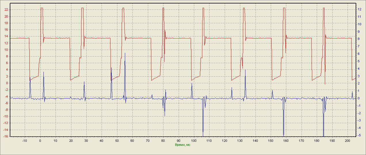

Вот что-то получилось снять на свечах бош платинум. Красное-первичка, синее-центральный провод. Синхронизация по первичке. Прога настырно требует памяти после попытки сохранить файл. Не получилось снять растянутый импульс, но и эта кардиограмма в виде винегрета при попытке увидеть хоть какую-то зависимость парализует моск diatel.gif

Если честно,то не пойму,чего Вы пытаетесь добиться синхронизируя первчку и вторичку?Обычно синхронизируют сигнал центрального провода вторички с сигналом первого цилиндра,для получения осциллограммы парада цилиндров и выявления цилиндра с пропусками зажигания.А тут....не пойму. kto.gif
И ещё,чем вторичку снимаете,какой датчик используете?Уж больно она у Вас куцая.

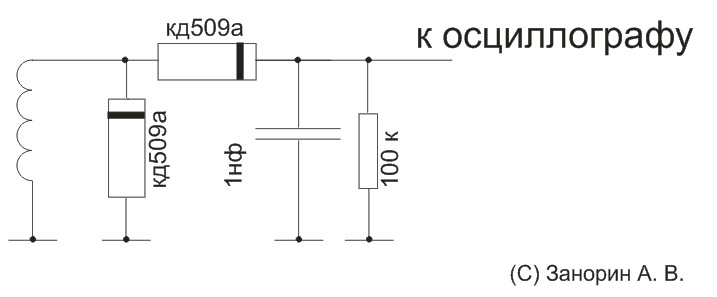

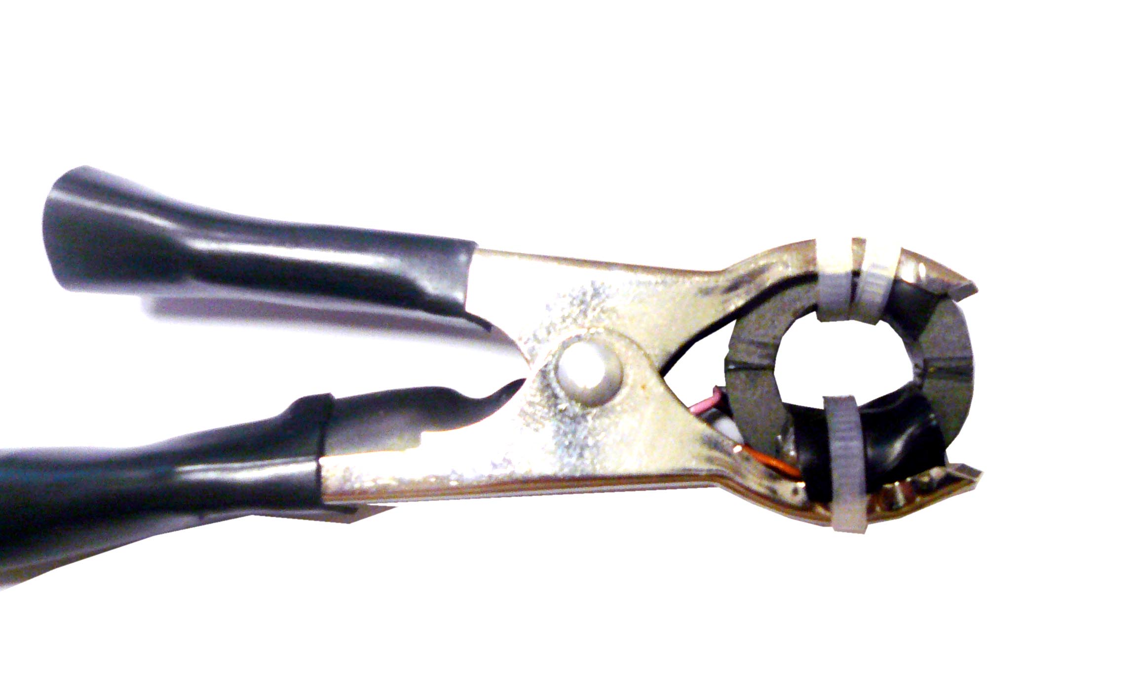

Цитата (Копатыч @ 4.07.2010 - 18:48)
Датчиком из комплекта к USB-осц. ДИС-ко. тРеiд-м не прислал заказанные остальные датчики для спарк-мастер, хотел посмотреть парад цилиндров, и для синхронизации, как Вами сказано выше по высокой стороне, хотел сколхозить что-то типа индуктивного датчика(несколько витков вокруг ВВ провода).
Для снятия сигнала с вторички использую вот такой датчик
Дата 5.07.2010 - 10:18
Для синхронизации вот такой

А катушечка на картинке это вокруг чего и скрлько?
Дата 5.07.2010 - 10:53
Расколотое на две половинки ферритовое колечко.На одну половинку намотан медный провод от катушки старого реле,витков 20-30(не помню ужЕ).

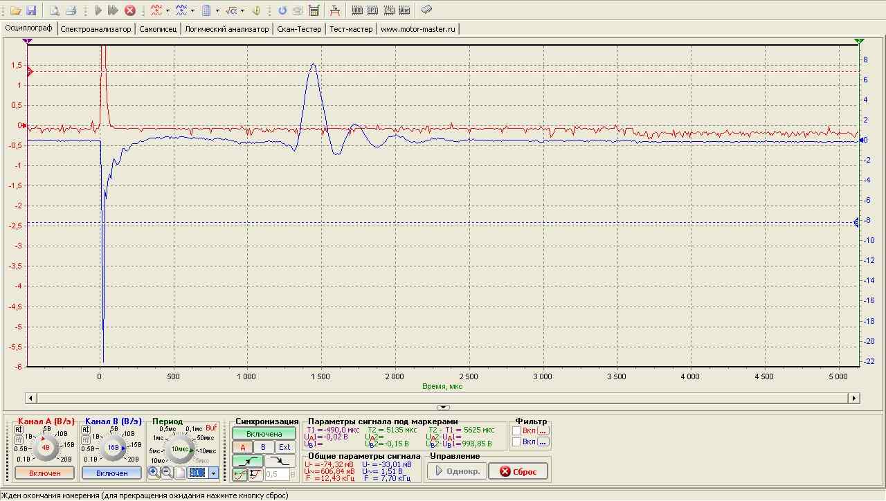

Разобрал двигатель. Перед разборкой снял ещё вот такую картинку. Свежеизготовленный датчик синхронизации на 1-м цилиндре -красный, сигнал ёмкостным датчиком из комплекта на центральном проводе-синий. Хотел снять ещё по другим цилиндрам, но опять всё повисло- "не хватает памяти". Надеюсь, что эта картинка поможет что-нибудь прояснить.
(свечи стояли бош платинум, 2 дня как вкрученные; разобранный двигатель не выдал никаких трещин, предельных износов, ужасных нагаров. Всё средне-нормально. Значит калильное зажигание точно от свечей было, а не от нагара.)
Разъясните, пожалуйста, о чём говорит сия кардиограмма? unsure.gif Может надо что-ньть напаять на бегунок, чтоб уменьшить зазор?
