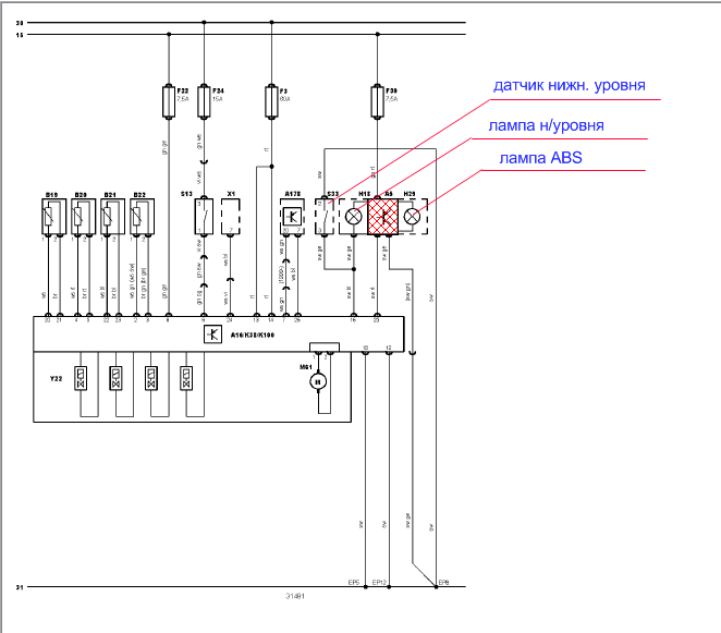

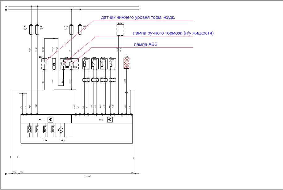

А чтобы ABS отрубилась при нижнем уровне тормозухи - нелогично. Точнее логично, если хочет спасти свой гидроблок, НО не сохранить управляемость авто, что противоречит здравому смыслу. Саша, а сканером-то ABS пытали ? Я где-то на форуме у Focus"ников встречал, что обе лампы загораются при наличии 2-х и более неисправностей. Сам я чего-то ступил вначале, не заглянул в Автодату. Вот схемки: - с блоком Mecatronic-III Присоединённое изображение (нажмите для увеличения) ![]() |
