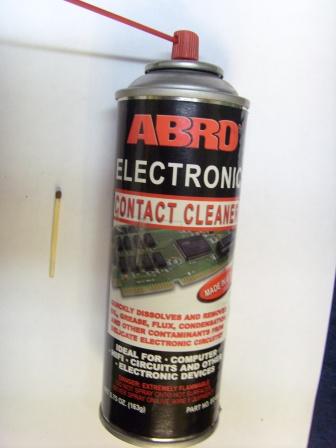

Дата 30.06.2010 - 00:22
Цитата (picnic @ 28.06.2010 - 18:48)
Есть ли народные средства для смыва окислов и удаления воды из разьёмов и антикорозийной обработки последних.
Ну может не совсем народное, но пару лет пользуюсь в похожих случаях/недоступных местах и т. п. - эффективно.
Дата 10.07.2010 - 08:32
Только вчера завёл.ЭБУ двигателя,АККП,комбинация приборов,реле,,,,,,,уже заменёно и многое другое заказано.Его после купания пытались сразу завести diatel.gif и блокам pop.gif ,как ещё в лоб подушками не получили! Балончик использовал на все разьёмы.
