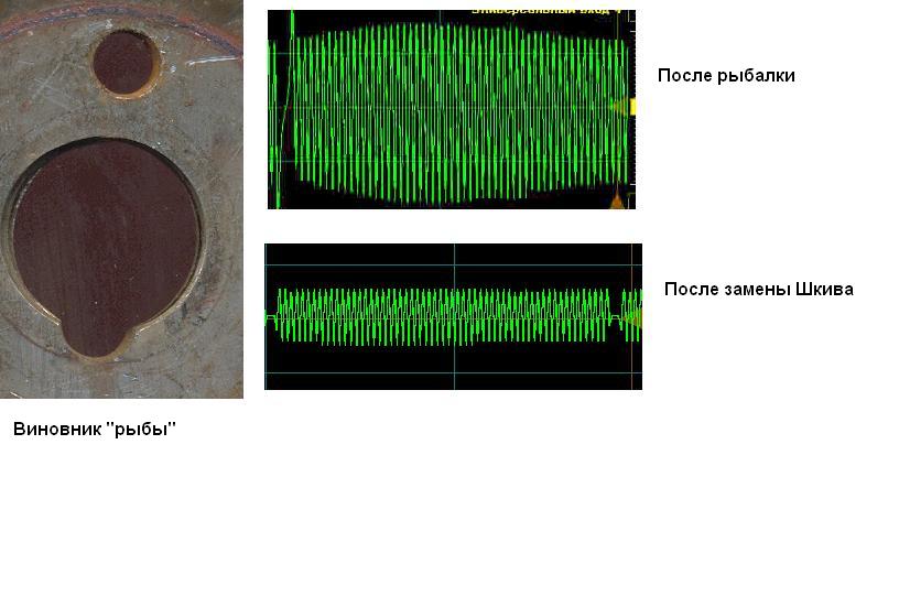

Сегодня поймал рыбешку.
Разбито и расслоено посадочное место шкива и неравномерно сточены зубья

И у меня недавно такая рыбёшка была. ВАЗ 2114 2008 г.в. при увеличении нагрузки на движок записывал пропуски воспламенения по 2 , 3 цилиндрам и, само собой, их отключал. Машинка попала ко мне после четырёх или пяти сервисов. Там заменяли всё, что можно вплоть до ГБЦ, а эффекта ноль.
Замена упорных полуколец коленвала разрулила ситуацию.
Да здравствует осциллограф!
