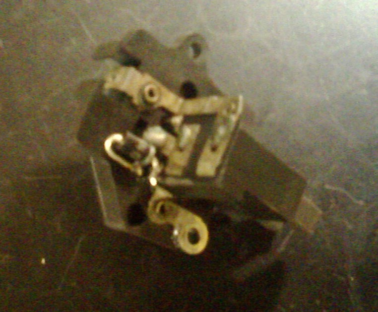

Дата 1.11.2010 - 17:29
наконец то бошка вспомнила и руки дошли,сегодня на свою воткнул доработанный РР,качество снимка не ахти,но видно,в разрыв массы воткнул диодик от моста и напряжение выросло на 0.6в.Теперь в бортовой сети 14.6
Дата 1.11.2010 - 19:23
Понравилось исполнение appl.gif ,я себе в разрыв
+ на разьёмах диод вешал ,на пластиковые хомуты.Эффект тот же.
