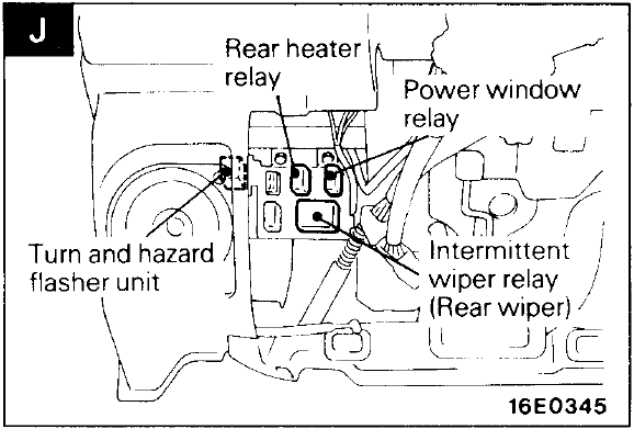

Mitsubichi Padjero 1992 dizel при включении поворота все работает четко и нормально, когда нажимаешь стоп или включаешь габариты загорается правый поворот прокопался пол дня ну никак проводка чистая ,по схеме есть реле аварийнной сигнализации куда сходятся эти три групы но его найти не смог. Может кто сталкивался.

Горит весь правый борт .Начал я с задних фонарей там все четко откинул задний жгут ничего не изменилось. Полез в рулевой переключатель тоже ничего, по схеме вроде в реле аварийной сигнализации все эти группы сходятся габариты,стоп,поворот.
