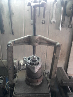

вот еще один из способов. задний
Валера

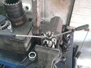

а это передний
Дата 16.10.2011 - 17:03
Цитата (валера66 @ 16.10.2011 - 14:34)
а это передний
Риск большой,что лопнут 4 прилива,особенно по этой причине, не люблю на китайцах менять передний подшипник.
Дата 16.10.2011 - 17:05
А это Вы случаем не электровулканизатор приспособили?

Да это советский вулканизатор для грузовых камер Шайбы-статора. очень удобно Чувствуешь усилие чтобы крышка не лопнула
Дата 16.10.2011 - 18:10
а это передний
Безопасной способ для переднего являеться тот, когда человек в перчатки держить крь!шку в руках, а удар идеть по ось пробой и молотком. Ни раз не подвело.

Когдато попробовал гидравлическим прессом-попал поломал Не чувствуешь усилия А таким способом пользуюсь давно и второй человек не нужен Попробуйте понравится
