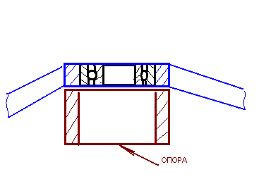

Цитата (автомеханик @ 16.10.2011 - 18:03)
Риск большой,что лопнут 4 прилива,
Так опору подкладывать непосредственно под втулку подшипника, а не под весь корпус. Тогда ничего не сломается.
Это хорошо когда болты опоры подшипника снаружи или якорь слазит с подшипника. Есть такая мерзость как Hitachi и Delko у этих бывают болты внутри и ротор просто так не идет как с подшипником так и без него, прикипев приржавев.
А с ротором куда подкладывать? Один передний подшипник-не проблема.
На фотке под прессом ВАЗ-овский, одна крышка - вот я и удивился, что так давится - так конечно может сломаться.
