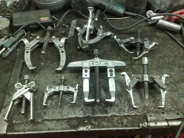

Мой арсенал. Почти весь, редкоиспользуемые не доставал. Основные боевые еденицы в правом и левом нижних рядах. Левый нижний особенно хорош, правда куплен за очень дорого.
Валера
Дата 20.10.2011 - 10:39
Ейск
Сообщений: 359
Пользователь №: 21541
На форуме с: 2.10.2011
нижний левый интересно выглядит. А в работе как

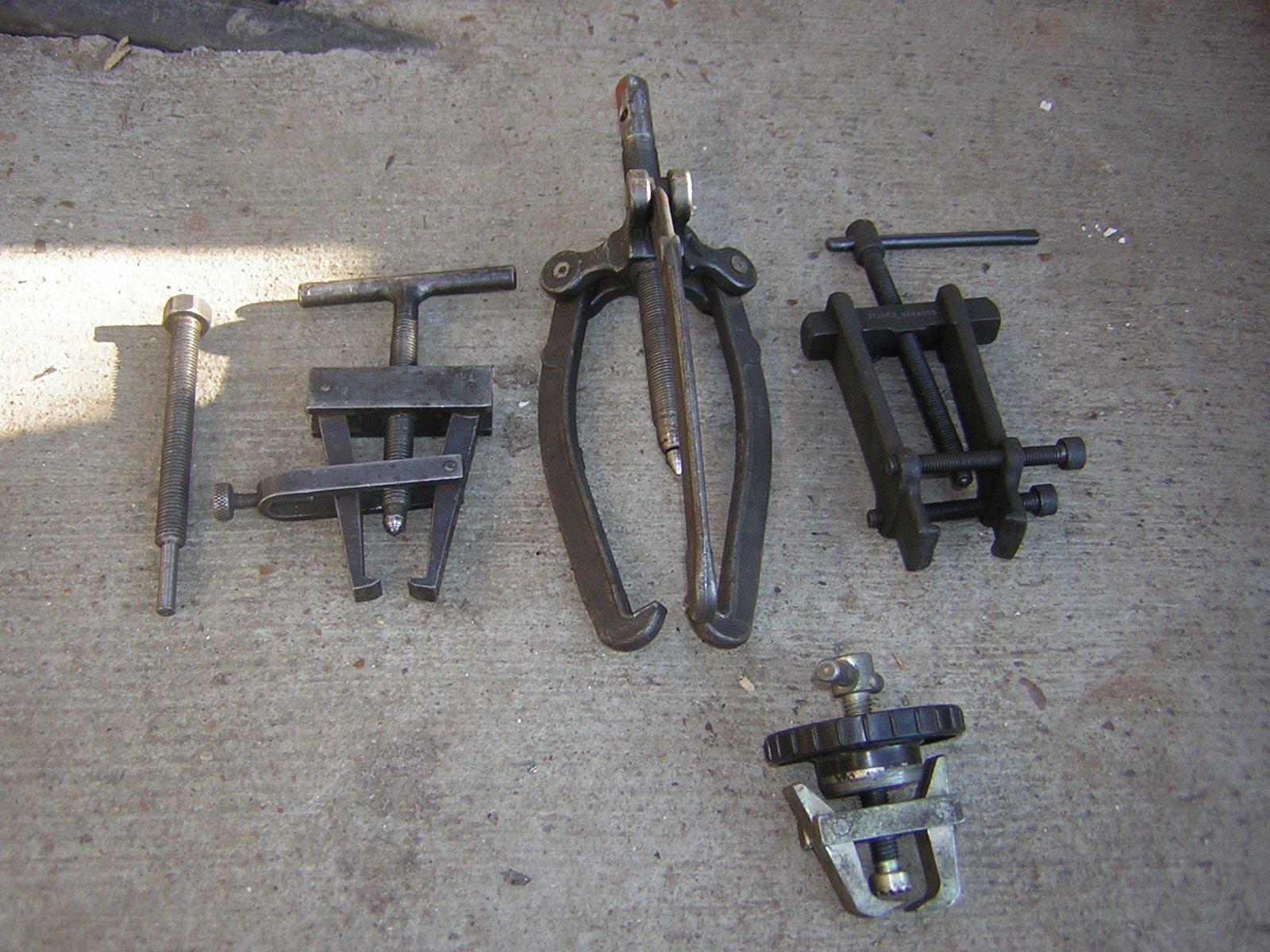

Дополнительно еще такие съемники.
Альтернативу ему порой найти сложно (подшипники стартера). Сейчас еще такой хочу купить. Правда дешевле чем брал. Этот покупал в каргушной упаковке 80 евро. Видел такой же в интернет магазине 2700 в рублях.

То же таким путем шел. Все приличное с барахолки скупил. Да и нет там почти уже ничего советского. В городе где живу так же лажа. Только сейчас начинают продавать относительно сносный инструмент. Поэтому хочу купить то что хочу через сайт какой нибудь в ближайшее.
2правых съемника на фото моих переделаны, сменяны душки держащие лапы. Пришлось на завод каленые заказывать толщиной в 2 раза толще чем были. Это я о том что так же из гомна делать приходится.

Насколько я понял чем сильнее тянешь-тем труднее развести лапы
