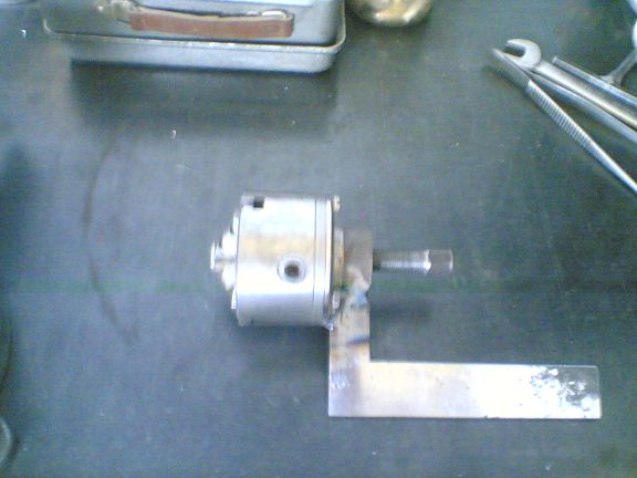

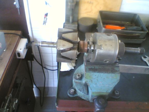

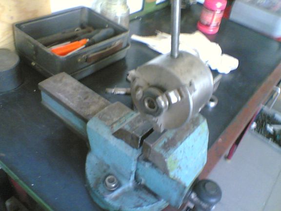

Вот как писал выше, наконец выношу на ваш суд съёмник подшипников генераторов из патрона токарного станка. Может немного громоздко. Съём идет быстро и равномерно без сильных усилий.

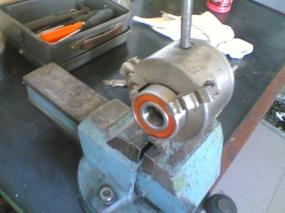

Конечный результат.

И вот ещё.

Общий вид.

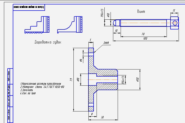

КММ
Дата 27.05.2012 - 14:59
Покинул нас навсегда ...
Россия г. Волжский
Сообщений: 515
Пользователь №: 1370
На форуме с: 22.04.2006
Чертёж.
Дата 27.05.2012 - 19:52
МИХАЛЫЧ,,, appl.gif appl.gif appl.gif give_rose.gif .
Всё ГЕНИальное просто.
Патрон такой есть и сестро*б отменный токарь,тиски есть.
СПАСИБО !!!
проходимец
Дата 29.05.2012 - 03:27
г.Колпашево
Сообщений: 311
Пользователь №: 3922
На форуме с: 17.02.2007
Главное преимущество - универсальность!
Согласитесь, очень удобное ( громоздкое, не беда ).
Переворачивая губки - изменяем возможности захвата подшипников большего диаметра.
Спасибо Михал Михалыч!

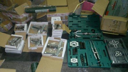

Приобрел инструмент Джонсвей. Много съемников спешу похвастать smile.gif Пока не пощупаешь не поймешь. Из купленного заслуживают внимания следующие: http://www.vseinstrumenti.ru/images/goods/...urce/816491.jpg У этого съемника со временем вытягиваются щечки держащие захватывающие лапки. Проблему решил заказав на завод в 2 раза толще из хорошей стали, на 5 комплектов съемников. Там где сложно подлезть этому с доработкой цены нет.

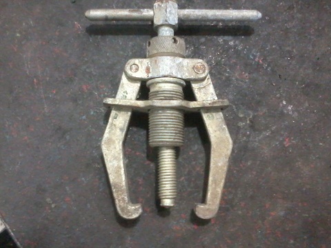

http://photos05.redcart.pl/templates/image...e2515e8165c.jpg Американского типа. С этой конструкцией знаком 2 года. Пока не сломали ни одного. Губки при этом стачивались.
http://www.avtotools.su/images/product/AE310062dv%5B1%5D.jpg Отличный съемник отличного качества. Очень длинный но удобный. Тонкие места захвата точить не нужно.
http://www.avtotools.su/images/product/AE310006%5B1%5D.jpg Набор. Пока не пробовал. На вид по гигантским в моем понимании подшипникам думаю будет хорош.
http://instrumentavto.ru/published/publicd...es/2993_enl.gif Этот очень понравился. В нем 2 внутренних съемника с распирающим устройством и обратным молотком. Должен решить проблему оставшейся в крышке генератора наружной обоймы подшипника.

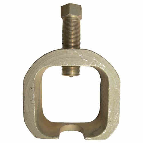

Изредка но приходится снимать подшипники с якоря генераторов. На днях попробовал, казалось бы не очень подходящий для этой цели съемник (или для рулевых наконечников, или сошки). Сколько лет он валялся без дела, но когда примерил - обалдел. Очень удобно. Если убрать толщину до 1-2 мм, прочности хватит для этих целей, и влезет между колец и подшипником в любом генераторе.

Цитата (coon @ 13.10.2012 - 18:51)
или для рулевых наконечников, или сошки.
Я такой пробовал, у меня не прижился. Дело в размере скобы, работать будет если усечь под углом рабочую поверхность, поскольку вентилятор не дает подобраться к подшипнику. Недавно на барахолке прикупил фиксированный примерно как на вашем фото но со сквозным пропилом и меньшими губками захвата (ржавый весь). Но на деле пока не проверял. Думаю под 6303 хорошо пойдет поскольку расстояние 50 между захватом.
