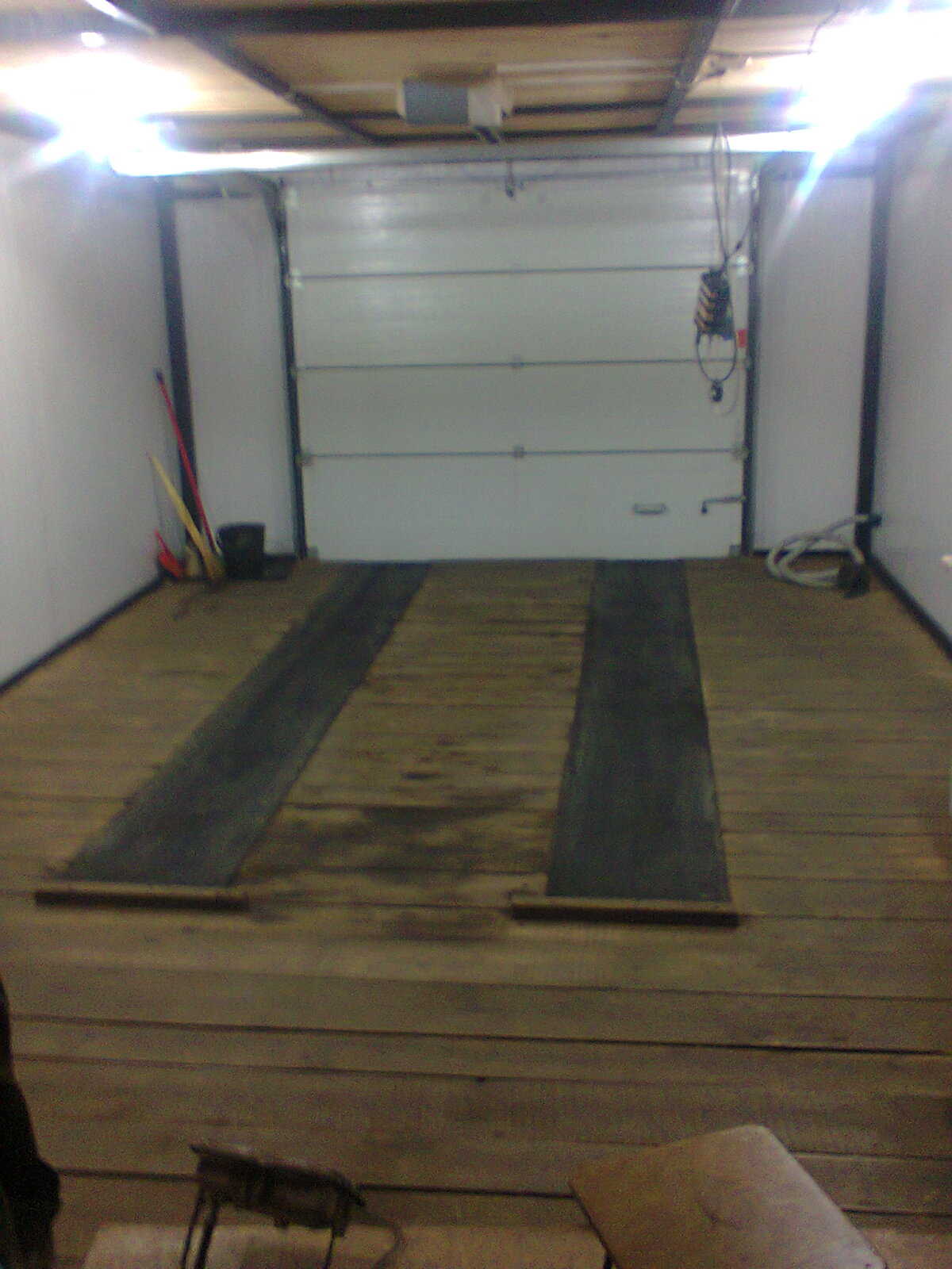

у меня гараж из сэндвич-панелей.
Широкий
Дата 6.10.2015 - 19:01
Татарстан г.Нурлат
Сообщений: 75
Пользователь №: 28974
На форуме с: 12.04.2014
ещё
Широкий
Дата 6.10.2015 - 19:05
Татарстан г.Нурлат
Сообщений: 75
это снаружи
Широкий
Дата 6.10.2015 - 19:09
Татарстан г.Нурлат
Сообщений: 75
это с улицы
Дата 6.10.2015 - 19:17
Только просили отзывы. Плюсы и минусы.
Широкий
Дата 6.10.2015 - 19:33
Татарстан г.Нурлат
Сообщений: 75
ща, расскажу попорядку. фундамент мелкозаглубленный ленточный, каркас сваренный из профилей, сэндвичи готовые панели( с двух сторон профилированный метал, наполнитель пенополистирол, производитель з-д Электрощит г.Самара, брал обрезки по 2,5-3м, так дешевле, ширина стандарт 1м). Летом стены от солнца и жары не прогреваются, но если заедет авто с горячим движком, то внутри нагревается, приходится включать вытяжку, ворота приподняты всегда летом. Зимой тепло, стены не промерзают, звукоизоляция тоже отличная, мыши стены не грызут. теперь про минусы: недолговечность, до 25 лет ( металл оцинкованный крашенный ), от минус 20 мороза появляется иней на профилях и стыках секций ворот, при прогреве гаража высыхает. В общем один минус, конденсат над воротами. Считаю , что конденсат (иней) есть в любом гараже, при низкой наружной температуре. Во я писатель ))))) никогда нигде столько не писал. А так одни плюсы. Да, это капитальным строением не считается, это мне архиктектор сказал.
