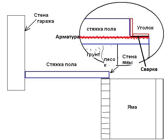

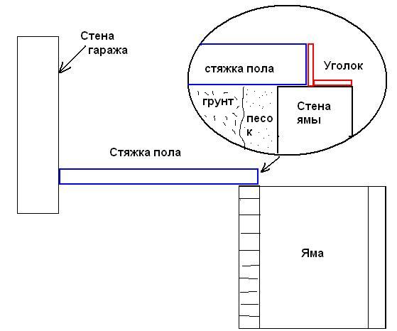

Для этого ничего переделывать не надо, т.к. пол еще не сделан, а нынешний уровень грунта ниже уровня будущей ямы, соответственно и пола. Идея хорошая - опереть плиту пола одним краем на кладку, у меня так дворовой сортир построен, стоит больше 10 лет, при том что внизу всегда сами знаете что. Но куда в таком варианте впихнуть уголок? Попробую нарисовать.

Если пол опирать на стенки ямы, то арматуру лучше располагать в стяжке как можно ниже. По принципу плиты перекрытия. А если её ещё приварить к уголку обрамляющему яму...

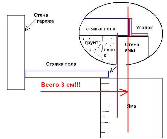

Всего три сантиметра! на край кирпича! Ну.... я бы не стал так рисковать. Плюс разнородный грунт у стены ямы... Делайте "в кирпич" Андрей Сергеевич, не нужно риска. В принципе риска никакого, но переделывать приходится срочно и как всегда не во время.
Почему три? Ширина кирпича 12см, сторона уголка 6,3см, как раз пополам. Знали бы Вы с каким нахлестом кладут плиты перекрытия в панельных домах, Вы бы там не то жить отказались бы, но даже и в гости не зашли бы. laugh.gif
В кирпич, само собой, спокойнее, спора нет.
Дата 14.10.2016 - 17:54
Эх, перепутал с ребром... Все равно на пол кирпича "в полкирпича" зацепиться рискованно. Про плиты перекрытия, сколько встречалось (делали проводку) на самых краях стен не видел... хотя понятно... Здесь тоже НО(!) Плита льется на заводе по всем правилам (температура, виброосадка)... самозалитый бетон это уже не то kto.gif, в условиях влаги/смены температур и тряски - края начнут "гибнуть" первыми. Тем более что залитая плита все равно будет "играть" на разных опорах земля/песок/кирпич. У меня после заливки, через два года, бетонный самозалив лопнул поперек гаража - отчего... ума не приложу... Так что все с запасом прочности нужно делать. good3.gif
Дата 14.10.2016 - 18:42
Тогда стяжка 63 мм тонкая будет.
А если так
