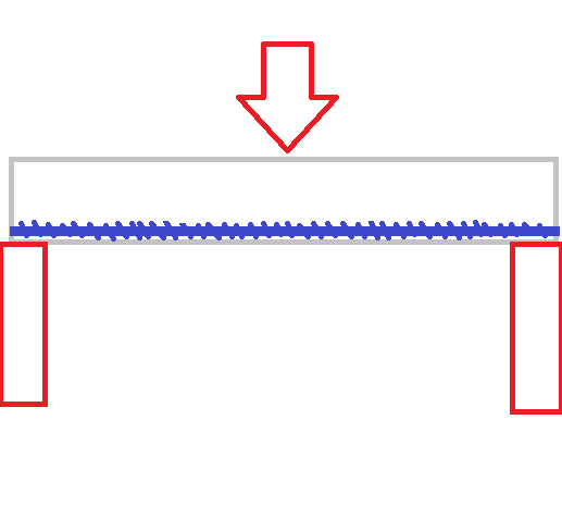

На рисунке плита перекрытия. Как известно, максимальная прочность бетона достигается, когда он работает на сжатие. При приложении усилия к плите перекрытия, в направлении стрелки, нижняя часть плиты работает на разрыв. Но там, арматура, которая не даёт ей порваться. Верхняя же работает на сжатие.
За счёт этого, плита перекрытия длиной 6,3 м., лежащая краями по 6 см, при ширине 1 м., должна выдерживать 1,5 тонны веса, расположенного по центру. Если мне не изменяет память.
А у тебя получается кирпичная кладка будет работать на разрыв. Не лучшая идея.
Хотя, если будет армирована, хотя бы через несколько рядов...
Ещё и пол будет опираться на неё. ИМХО: Тогда только кирпича будет достаточно.

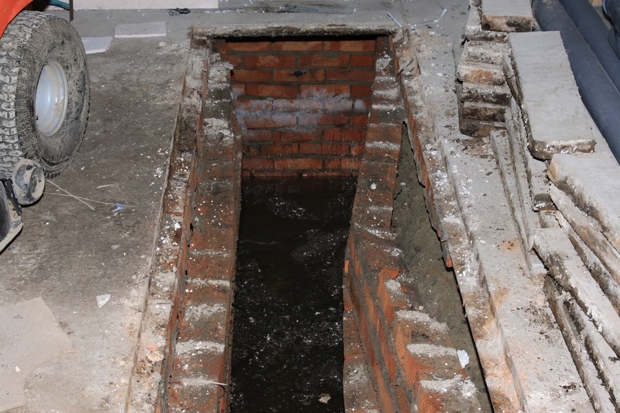

Цитата (hash @ 15.10.2016 - 11:37)
Давайте рассмотрим вариант, где роль опалубки выполнит стена в полкирпича, и вместо засыпки песка в щель, залью туда либо бетон, либо в сухом виде песко-цементную смесь. Предварительно застелить грунтовые скаты гидроизоляцией.
В яме всегда сыро и при первом промерзании гаража(а это будет все равно) получим результат как на фото . Фото не моё.

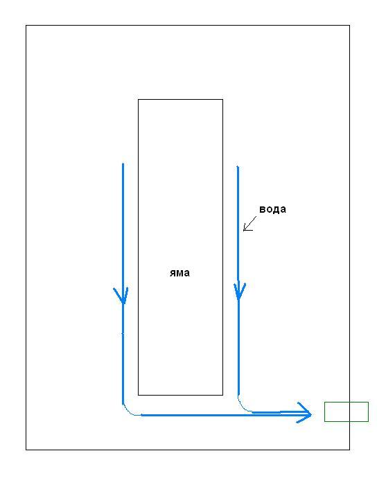

Как устроить отвод талой воды стекающей с автомобиля? У меня под фундаментом стены гаража заложена сотая труба на вывод талой выводы из гаража (совмещена с канализацией от рукомойника), вопрос - как её канализировать в эту трубу? По идее надо устраивать что-то вроде желобов в стяжке, или встраивать готовые, как раз в то место, куда приходится основная нагрузка - вдоль краев ямы. Или делать стяжку с уклоном, чтобы вода от краев ямы стекала к стенам? Но тогда все полы будут гарантировано мокрыми.

Один из вариантов водоотведения.
