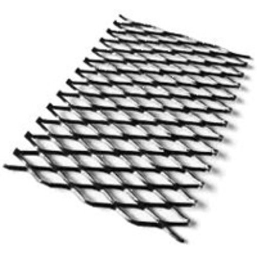

Проще найти и дешевле - просечку. Прочность у неё самой достаточная, если полосы будут не сильно широкими. Если что, ни кто не мешает усилить уголком.

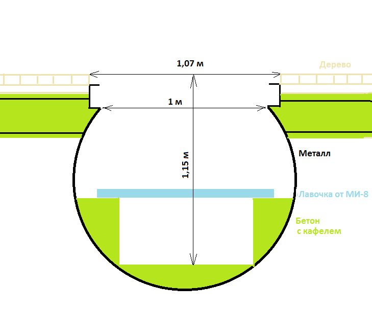

Если вода близко - тогда уж лучше - кессон.
Сделал из трубы 1420 мм. И ни разу ни чего откачивать не пришлось. Хотя раз сантиметров 10 не хватило, чтобы через верх набралось.

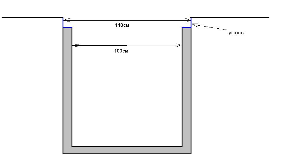

Если память не подводит, то это размеры ямы на которой работаю последние 6 лет. Заедет любая, включая Матиза, и локтями о стены не бьешся. С Окой могут быть проблемы, но кто ориентируется на неё ...
Насчет глубины все индивидуально, я себе сделал 160см, надоело царапать череп о торчащие хомуты. Буду не доставать, всегда есть возможность встать на поддон.

Загоняю на свою яму Ховера, запас с каждой стороны около 10 см. Загоняю Матиза или Subaru R-2 - около 5 см.
Нарисовал свою яму. По высоте, сидя на лавочке с внедорожниками работать удобно. А с пузотёрками немного низковато. Голова иногда задевает. Сантиметров 5 не хватает. Лавочка примерно на высоте стандартного стула.
Если не долго, обычно на корточках или на коленках (пол с подогревом).

Жень, при чём тут местность? Если он будет обладать отрицательной плавучестью, то он в любой местности не всплывёт.
Например, у меня яма занимает объём 7,5 м.куб., а весит 8 т., вдобавок приварена к сваям фундамента гаража. И ни куда она не всплывает уже лет 5, хотя по весне вода снаружи доходит почти до верха.
