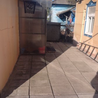

Заливка тротуарной плитки из гранитного отсева в самодельную форму

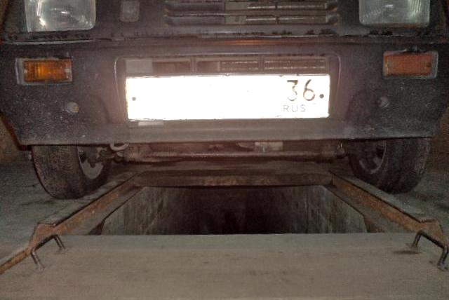

Порядка трех сантиметров до 50го уголка, обрамления края ямы, в который уложены обрезанные в размер доски. На фото край ямы обозначен тот который виден сверху (края уголка), до фактического края ямы, разумеется, нужно накинуть еще ширину уголка - т.е. прибавить к трем см. еще пять.

У меня гараж вместе с подвальным помещением. Сам гараж в расчёте на плиту перекрытия 7,2 метра, а в задней части хоз пристройка. Гараж типовой проект не знаю где го взяли. Но в итоге гараж длиной 10,5 метра, из них получается 7,2 для машины и 3 метра для хозблока. Я стенку между хозблоком и гаражом заменил балкой на 3,5 метра которая обеспечивает опирание потолочных плит, задние помещения перекрыты плитами поперёк, а на гараже вдоль все гаражи перекрыты. у всех гаражей в блоке гаражи без подвального этажа, а я положил по контуру из ФБС4 и разделил длину подвала так чтобы у стороны въезда был отсек 2 метра, и 7 метровая плита опиралась, пол из двух плит, 1,2 метра на 7,2 метра. между ними проём, он и служит ямой, ширина его порядка 70-75 см, и яма получилась 2 метра , и шириной 75 см. По кромке ямы на арматуре приварил 40 уголок в который вставляются дощатые шиты из шпунтованной доски 40мм. Общая глубина подвальной части 2 метра, поэтому при работе в яме имеется промежуточный пол, который можно установить на нужную высоту, с помощью 4 столбиков из силикатного кирпича. лестница прямо на входе у ворот, два швеллера на 80 и к ним уголки на которые закреплены ступени из 50 мм доски. Гараж строился в пору дефицита бензина, и в карманах по обе стороны от ямы стояли бочки и солярка и бензин тогда закупал у танкистов и по пол года не заглядывал на заправки. В той части где стоит машина центральный проём заарматурил и залил монолитным бетоном без пустот, хотя сейчас бы заполнил бы частично пенопластом. И бетона меньше, и вес и теплоизоляция. В подвале получается большое рабочее помещение, вдоль краёв ямы приклеил профили дюралевые от гардин и в них приклеены светодиодные ленты, получается по 1,5 ампера от аккумулятора, вместо выключателей датчики движения с ключами МОСФЕТ от материнок . Светит 4 минуты, если нет движения отключается, если работаешь и погасло -достаточно шевельнуть рукой и ещё 4 минуты светит. Если уснул, то не светит! tongue.gif Первое время после начала холодов потолки подвала покрывал конденсат, сейчас оклеил потолок пеноплэксом на монтажной пене и запенил все проёмы. Теперь надо ещё щиты снизу так же утеплить, потому что зимой в гараже почти не работаю и топить постоянно нет желания. Над воротами на обрамлённый уголками проём одевается брусок 3 метровый 50х50 к которому крепится брезентовая штора. на шторе есть крючки которые позволяют поднять штору и сделать проём от 70 см от пола и до 1,5 метра. Хотя сам предпочитаю зимой заезжать прямо в штору, фактически проём в хозблок позволяет загнать в гараж две машины , двери конечно с обеих сторон не откроешь, но если плотнее прижаться к левой кромке, то водителю можно вполне удобно выходить и садиться в машину. Т.е. когда уволюсь - место для мужского досуга почти обустроил, вот только с экономичным отоплением пока вопрос открыт, есть электрокотёл самопальный с ТЭНами на 10 квт, но это с честным учётом потребления электроэнергии не вариант.
