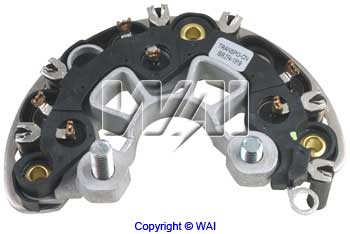

НО обсуждаемый вопрос конкретно о БОШе. А не вобщем. Потому что следующий вопрос от владельца сгоревшего генератора будет типа, ""разобрал весь генератор , следов термо пасты не обнаружил, скажите какую термо пасту , сколько , и куда мазать."" |

ХА-ХА. Это,что одеский юмор. Судя по описанию,сгорела обмотка и предохранитель,а остальное было исправно и только далее горит диодный мост и ротор -"якорь". ИМХО ротор горит только из-за пробитого полностью реле. С пастой согласен лучше КПТ-8. Но,вот с " чрезмерным зажатием его крепежными винтами, что приводит к некоторой деформации пластин с диодами и продавливании изолирующей прокладки между ними... "категорически не согласен. Как можно продавить трубчатые латунные заклепки? Каким инструментом Вы пользуетесь при установке диодного моста? А мосты в запчасти идут плохие, даже Transpo ставит по одному силовому стабилитрону в 50 А на фазу в эти новые дельтаобразные мосты. 50А x3 = 150А и где старые Bosch генераторы на 55-65 А с диодами на 50а на фазу.Да.тогда действительно был нужный запас надежности с К=2-2,5. |

Это справедливо для генератоов например фирмы DELCO,или HITACHI Там и термо паста есть и диодный мост устроен так что в прицепе можно передовить прокладку. |
