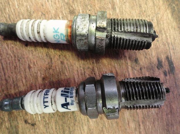

Как то выкручивал свечу, туго шла, на нитках резьбы увидел алюминий с головки. Метчика под рукой не было, тогда взял обычную свечу и обрезной машинкой сделал "метчик", смазал литолом - и прошёлся по резьбе. Стружка прилипла к литолу, а что попало в цилиндр - выдул компрессором с последующей заводкой без свечи.
Боковой электрод отрезал на всякий случай.
В подобных случаях такой вариант даже лучше метчика - легче попасть в витки родной подсорванной резьбы, а метчик норовит свою новую нарезать и окончательно загубить ситуацию.
У меня сделано из свечи с удлинённой резьбой - обычной свечи часто не хватает на последние витки на выходе в камеру. И вполне достаточно одного пропила на свече.
Если полезть сразу вторым номером, может такое и произойдет. Прохожу сначала первым номером, а второй чаще всего уже и не требуется.
Если один пропил, то может присутствовать как бы радиальное боковое усилие при проворачивании, а когда три через 120 градусов - то по идее равномерно должно быть.
Свеча-метчик не прогонит резьбу до конца, в этом тоже мало приятного.

Если руки ничего не чувствуют, то можно и отломать "свечной метчик". А если с умом, туда-сюда потихоньку, прислушиваясь к ощущениям - то не сломаешь.
Оно ведь всегда чувствуется, выше какого усилия металл может "поплыть" или сломаться. У меня так например.
