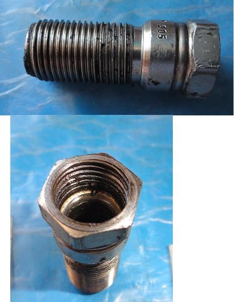

Сегодня на ф.Фокусе нужно было подключить датчик давления в цилиндр и пневмотестер. Но там свечи с длинной резьбой, а в начале похоже резьбы нет, т.к. мой удлинитель не цепляется за резьбу. Тогда взял такую же старую свечу, сточил развальцовку, вынул керамику и нарезал метчиком резьбу, даже не пришлось рассверливать, метчик легко нарезал. Теперь вкручиваю этот наконечник в резьбу а уже в него - штатный удлинитель.
Пользуюсь ключом с магнитом, поэтому полученный штуцер ставится-вынимается легко.

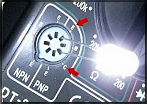

Любым мультиметром имеющих колодку для проверки транзисторов можно быстро провести проверку светодиодов и их полярность.
avtokiller
